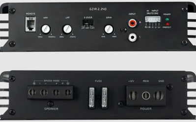

Ich bin gerade dabei in meinem BMW E39 ein neues Soundsystem zu verbauen und bin leider bei der Verkablung des Subwoofers etwas überfordert.
Als Verstärker habe ich einen Ground Zero "GZIA 2.240" welcher im Brückenmodus betrieben werden soll um meinen Subwoofer zu bespielen. Outputseitig ist soweit alles klar, Subwoofer + geht an Kanal 1+ und Subwoofer - an Kanal 2- so steht es zumindest auf dem Gerät (Bild ist angehangen).
Unsicher bin ich mir jetzt jedoch an der Inputseite, müssen sowohl Kanal 1 als auch 2 mit dem Audio-Signal des Radios verbunden werden? Wenn ja wie mach ich dies am besten? Gibt es dafür extra Y-Kabel? Oder muss nur einer der beiden Kanäle das Signal bekommen und ich beschädige etwas indem ich das gleiche Signal in zwei Kanäle einspiele?

Nutzt du high level vom oem Radio oder hast du ein nachrüst-radio mit extra subwoofer Ausgang drin?
Wenn oem signal, bitte in stereo high level.
Wenn sub out von einem nachrüst radio reicht ein kanal cinch.

Ich benutze ein Nachrüstradio mit Subwoofer-Ausgang.
Das Cinch-Kabel kann dann einfach in den Port für Kanal 1 und Kanal 2 bleibt leer?
Sorry für die Nachfrage möchte einfach nichts kaputt machen aber danke für die Hilfe :)
Ja genau. Damit verlierst du nur etwas Rauschabstand und musst den gain etwas weiter aufdrehen, was aber für Subwoofer Anwendung egal ist.
Sorry, das stimmt so in aller Regel nicht - bleibt ein Kanal ohne Eingangssignal, dann bekommst Du auch nur die Leistung von einem Kanal. Also deutlich weniger als gebrückt möglich wäre.
Wenn es keinen Schalter dafür gibt auf jeden Fall beide Eingänge belegen, z.B. mit einem Y-Kabel.

Damn, richtig meine haben immer so nen Schalter gehabt
