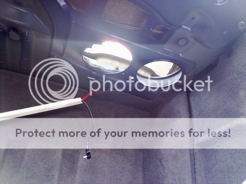

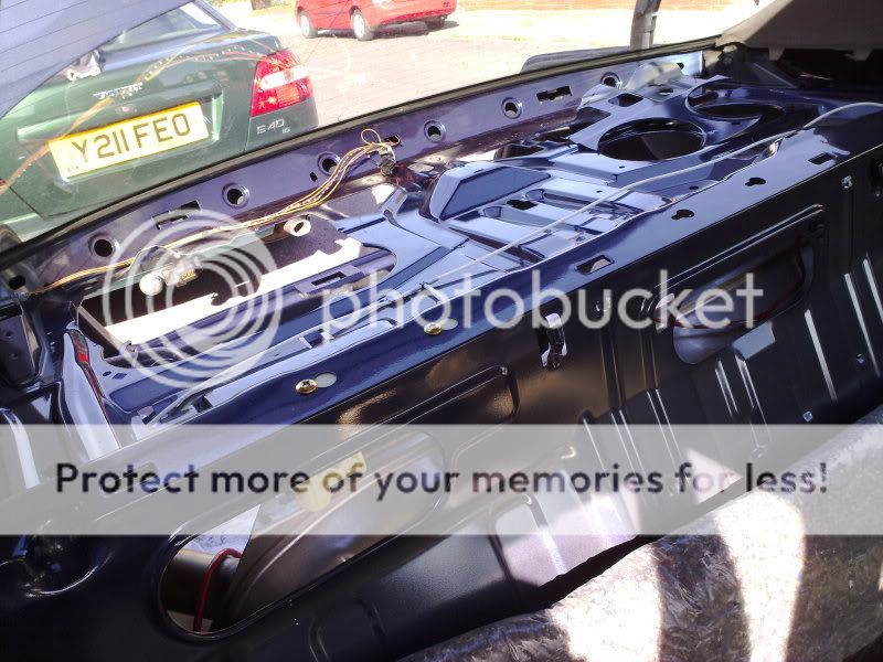

Und so sieht die Hutablage mit den Öffnungen aus
Ich habe bereits einen 25er Kicker in einem geschlossenen Gehäuse, den ich nach einem Umbau "hängend" und dicht an die Öffnung montieren könnte, aber die FreeAir Variante wäre sicherlich einfacher
nein. die brauchen ein definiertes volumen. Davon sogar nichtmal viel...eventuell ein kleines gehäuse drunter bauen?

da kann man doch optimal ein Gehäuse drunter machen, evtl. Auschnitte erweitern und 20er unterbringen:

erweitern der öffnungen wird wohl nicht zulässig sein ! das ist ein "tragendes teil" es erlischt die betriebserlaubnis !
Mfg Kai
Na die sind doch schon erweitert, oder sind das nur Beispielbilder aus dem Netz?! :kopfkratz:
