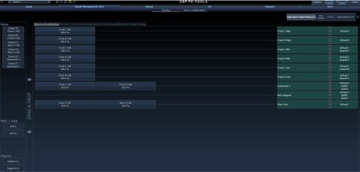

Ich habe das nicht selbst eingestellt, aber im Signalmanagement wird wohl eingestellt, welcher Pegel an den jeweiligen Ausgang zu den Endstufen geht, bevor du da noch dran drehen kannst. Viellicht hilft dir ja meine Einstellung.Bild1.jpg
Ich schaue mal nach und berichte dann!
Danke dir für Tipp!
So, es ist genau wie ihr es beschrieben habt. Ich musste zwar ein bisschen suchen bis ich alle Einstellung gefunden habe, aber jetzt funktioniert es schon mal ganz gut!
