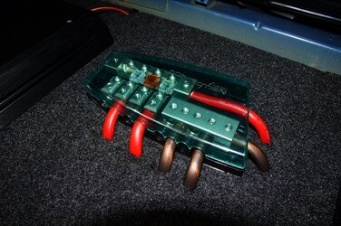

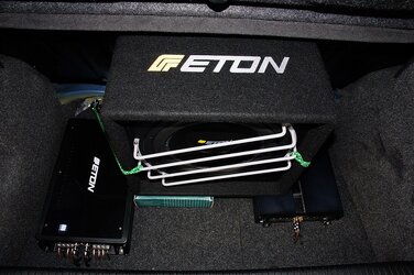

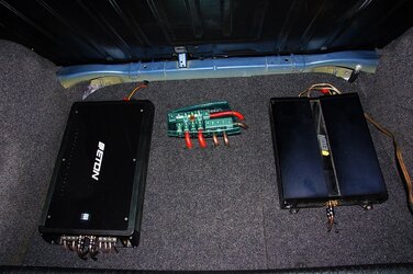

Hallo Leute,
ich habe soweit alles drin im Auto und nun MÜSSEN noch unbedingt Kondensatoren rein.
Leider weiß ich nicht wie viele Caps am besten wären. Ich hätte sonst 2 eingebaut bin aber
nicht sicher ob es reicht oder doch besser ist mehr ein zu bauen.
Meine Komponenten:
Alpine CDE-178BT
Eton CX-280V
Eton RSE 160 (TMTs)
Eton ECC 500.4 ............. max Stromaufnahme 71Ah
Eton PA 1502 ................ max Stromaufnahme 37Ah (4Ohm)
Eton Force 12-600 G (300 WRMS) ...... 2x2Ohm
Verkabelung mit 35mm² gemacht
Ich muss noch dabei erwähnen das ich gerne sehr laut höre und dementsprechend die
Endstufen aufgedreht habe. Ich hatte früher einen Krypton 12BR und wundere mich nun
über die doch sehr beachtlichen Pegel von dem 300 WRMS im geschlossenem Gehäuse
die möglich sind.
Gruß Chris / allen noch ein guten rutsch ins neue Jahr!

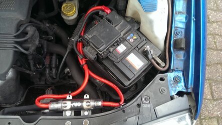

Eventuell noch die Verkabelung checken...Der Wechsel damals von 20 mm² CCA auf 35 mm² OFC Kabel hat schon einiges gebracht...Ausserdem sollte die Masse verstärkt werden und nicht nur mit dem Kabelschuh auf eine lackierte Stelle geschraubt werden...
Ja mal schauen auf was ich dann als StarterBatterie wecheln sollte, hoffte das nun nicht mehr viel Geld reinfließt.
Aber eine hochwertige StarterBatterie + eine Hifi-Batterie im Kofferraum sind dann ja auch schon wieder min. 200-250€ :-/
Desweiteren wollte ich keine großen Veränderungen mehr vornehmen. Oben auf der Batterie der Kasten soll bleiben.
Was für ein Relai bräuchte ich denn dann wenn ich es mit dem trennen machen möchte?
Verkabelung ist soweit top gemacht. Es ist 35mm² OFC, überall wurde der Lack beseitig und Masse wurde vorne auch nochmal neu angelegt.
