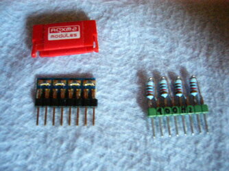

Unten hängt ein bild für dich an.. Links das original und rechts ein nachbau (nicht von mir)..
Der einzige unterschied besteht darin dass das original mit smd komponenten gebaut ist.. Mehr nicht..
Und die module werden für jede steg dieser baureihe gleich sein...

so ein schmarn redet der soundscape garnicht, die kondensatoren sitzen irgendwo in der schaltung, die trennfrequenz wird hier aber nur durch die widerstände geändert.
kennt man nun die werte der anderen teile, kann man die trennfrequenz berechnen, anders wird es der ersteller der tabelle auch nicht gemacht haben.

Das die Kondensatoren nicht auf dem Steckmodul sind, ist doch klar. Es sind die Kondensatoren auf der Platine gemeint, die durch die Widerstände (ohne e!) beeinflusst werden.
BTW könnte man ja so auch eine kanalgetrennte Trennung realisieren, wenn ich mir das Excel sheet mal so anschaue.
