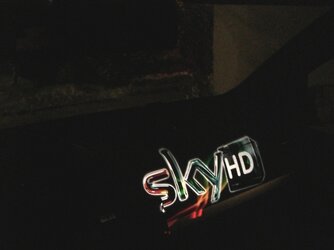

Habe einen LED-Beamer dafür. Die Anzeige macht dann der Car-PC. Navi-Karte, etc.
Wichtig ist erstmal das es funktioniert :)
Die Brando-Schutzfolie taugt nicht als Projektionsfläche an der Scheibe.
Dreck oder Schnee auf der Scheibe funktioniert wunderbar, ist aber auch keine Lösung :hammer:
So mit Gummiband an der Sonnenblende taugt das immerhin als TV für den Beifahrer im dunkeln.. :ugly:

klasse Idee mit dem LED-Beamer :thumbsup:
Aber ist der auch hell genug für Tageslicht?
