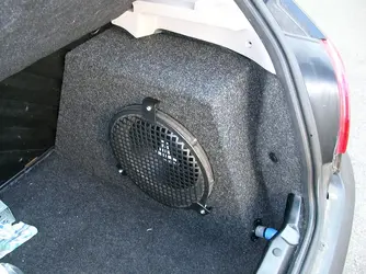

hi
erst heute wieder eins eingebaut hat der didi im 206,sehr fein und ohne grossen platz verlust
