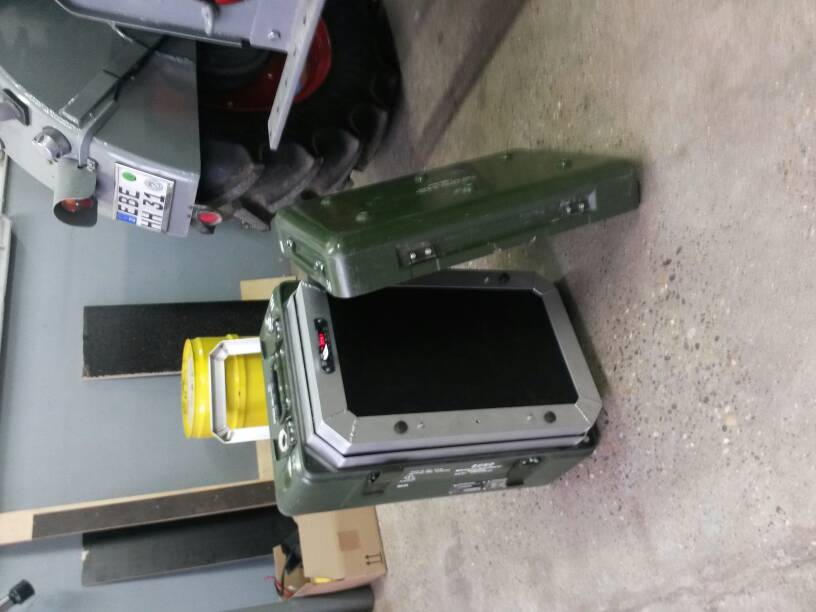

Gebaut wird das ganze Konzept in eine ca. 60l große Bundweswehr GFK Box. Sieht gut aus. Geschlossen nicht gleich als Musikanlage bemerkbar. Handlich und vorallem - wasserdicht!

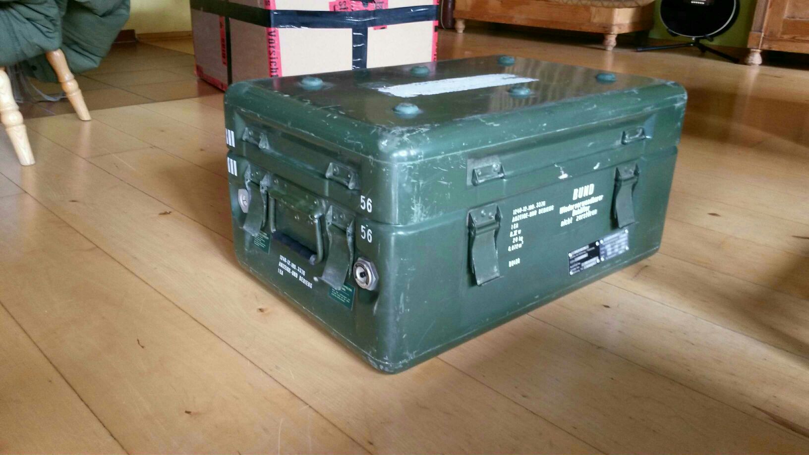

Dafür aber ein Bild:
Ist gerade eben bei mir eingetroffen
Edit: gerade gleich mal ausgelitert: 45l im unteren Teil der Kiste und 20l im Deckel.

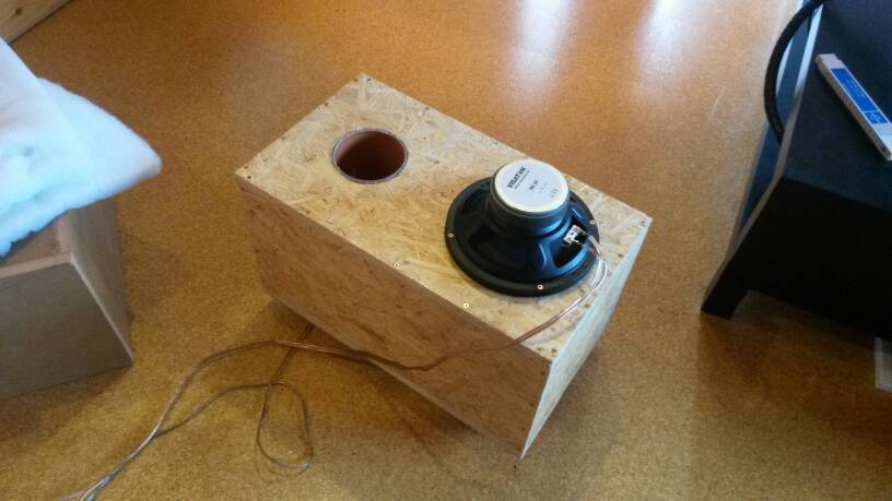

Momentan in der Versuchsbox spielen sie Membran an Membran. Einmal mit Magnet in br und direkt darüber (sichtbar) mit Magnetseite ins Freie.
In der Finalen Kiste spielt einer mit Magnetseite in die br kammer, und mit der Membran in ein geschlossenes Volumen. Der zweite mit Magnetseite in das geschlossene und mit der Membran auf der äußeren Schallwand ins Freie.

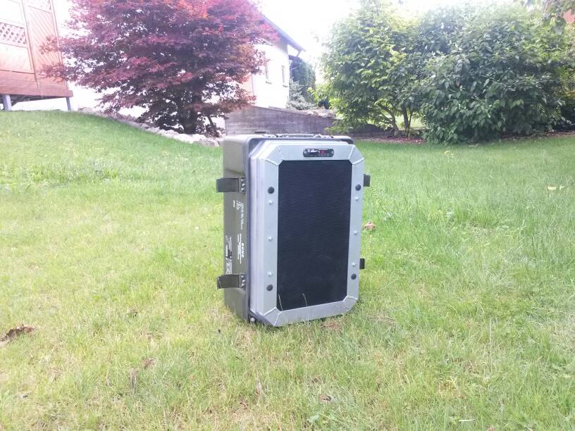

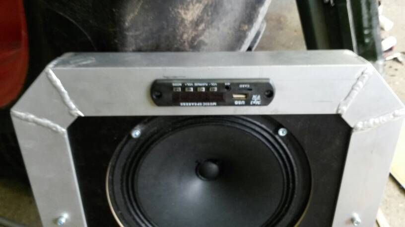

Und die Kiste ist fertig. :)

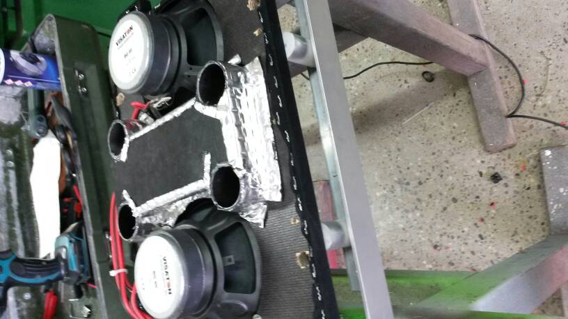

Verbaut wurden jetzt zwei bg 20 im normalen bassreflex, ohne compound.
Das compound system war wegen den - 6db zu leise im Vergleich zu den zwei bg 20 in Br.
Mittel/Hochtöner wurden jetzt die visaton frs5x. Um mit den bg 20 mithalten zu können wurden gleich 4 von den Treibern in ein eigenes geschlossenes Gehäuse verbaut. (auf dem Bild noch die Br rohre)

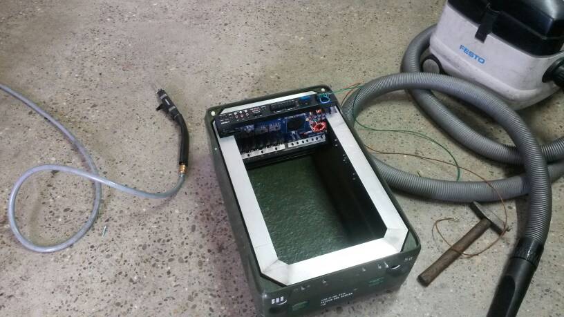

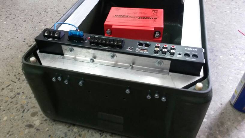

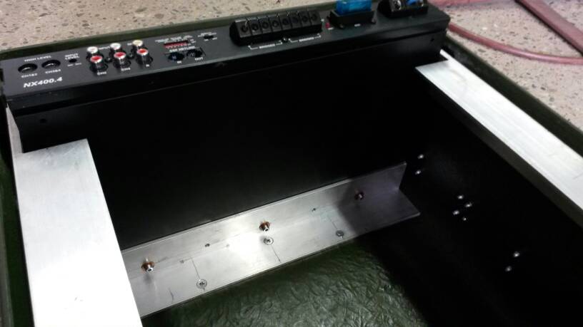

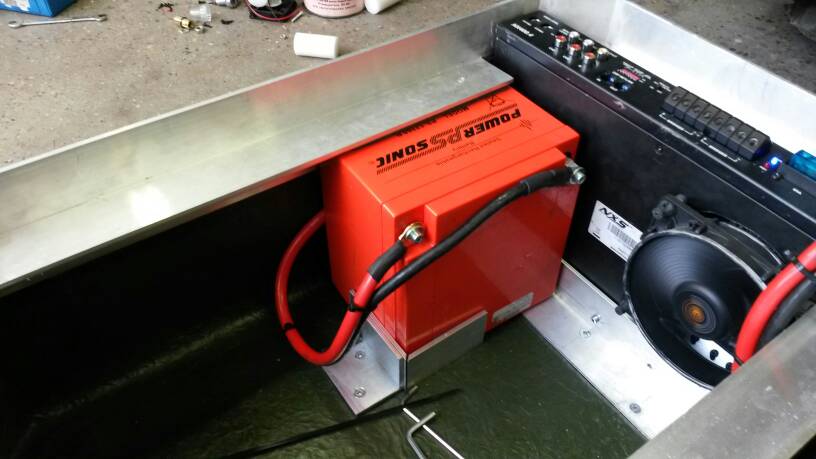

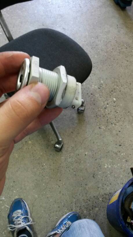

Insgesamt besteht der Aufbau aus 3 Aluminium Rahmen die aus 45mm Winkeln geschweißt wurden. Die Endstufe ist fest mit dem untersten Rahmen und der GFK Box verschraubt.
Der untere Rahmen ist auch der Haupttäger der oberen beiden Rahmen sowie der Batterie und der Endstufe.

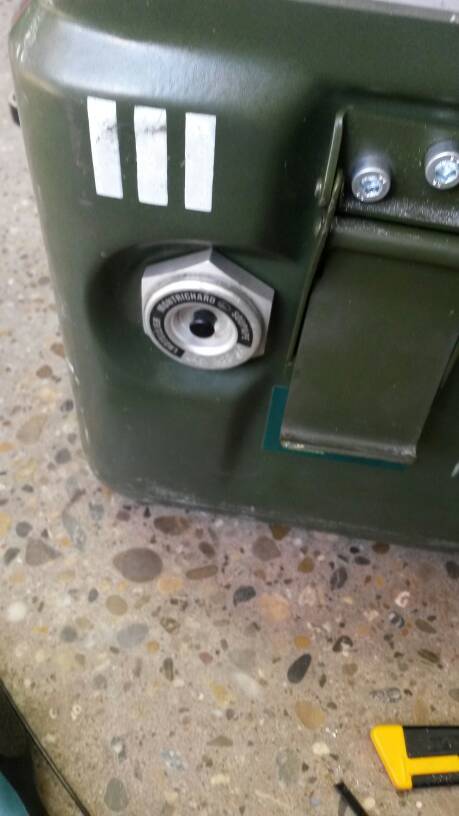

Zur Befestigung des unteren Rahmens wurden die vernieteten klappverschlüsse aufgebohrt und an den originalen löchern verschlüsse und Rahmen mit der GFK Box verschraubt.

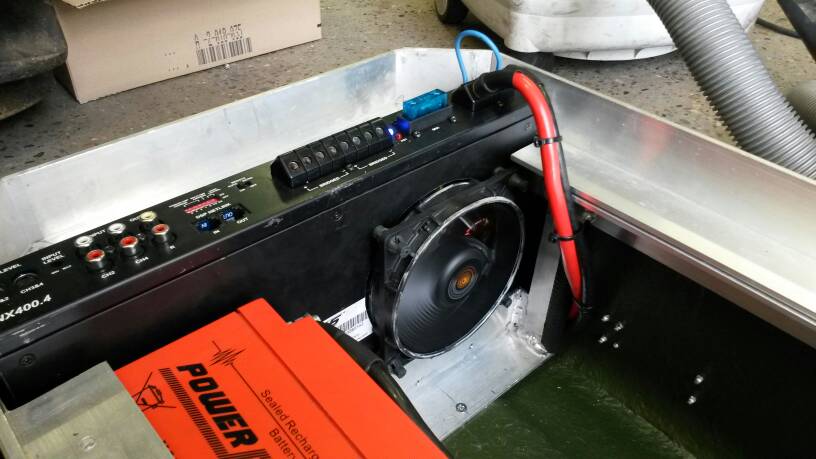

Die Endstufe wurde noch mit einem 120mm Lüfter bestückt, da der alte 60mm Lüfter unglaublich laut war
Verkabelt wurde die Batterie mit 20mm^2 Kabel Verkabelt (auch nur weil ich noch 10 Meter davon zuhause liegen hab.
Zuhause wurde meine alte Schreibtisch Lampe gekillt um an den Drucktaster zu kommen. In der gfk Box war ein zweiseitiges Druckausgleich Ventil verbaut, das mit aus einem Plastik Rohling gedrehten Adapter nun vor dem Drucktaster sitzt und zum ein/ausschalten die remote Leitung sowie die Stromzufuhr für den mp3 Decoder unterbricht und öffnet.
Mp3 decoder ist irgend ein 5€ ebay chinakracher. Funktioniert aber wirklich astrein. FM, USB, micro SD, 3,5mm Klinke und Bluetooth. Was will man mehr? Verstehe ja garnicht wieso die ganzen Radios so viel kosten :D
Alle Lautsprecher sind in eine 18mm mdf Platte mit phenol Beschichtung versenkt eingebaut.
Der obere und mittlere Rahmen ist fest mit Abstandshülsen verbaut und mit alubutyl und Silikon abgedichtet.
Der komplette Deckel (oberer und mittlerer Rahmen) kann abgenommen werden um ans Innenleben zu gelangen.
Dazu werden die schwarzen Plastikkappen entfernt und mit einem langen imbusschlüssel vier m6 schrauben rausgedreht die den mittleren Rahmen mit dem unteren verbindet.
Zwischen den beiden Rahmen ist noch ein schaumstoff dichtband angebracht. Bis auf die bassreflex Öffnungen absolut wasserdicht, und wenn der gfk Deckel drauf ist sowieso.
Zum Schluss kam noch Akustikstoff und ein Edelstahl Lochblech über die Lautsprecher das mit dem obersten Rahmen an die holzplatte geklemmt würde.
Eventuell kommen noch ein paar mehr Bilder wenn der licium Akku fertig gestellt ist und falls von euch sonst noch Interesse besteht.
Ein Voltmeter und ein 12v Netzteil zum Betrieb am Netzstrom werden noch verbaut und eben der licium Akku.
Erste tests: wahnsinnig laut mit gutem kickbass für die Ausmaße und wirklich sehr gutem klang. Für Festivals schon fast zu gut :D
Alles in allem bin ich sehr zufrieden mit dem Ergebnis. Ich hoffe euch gefällts auch.
