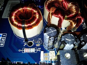

Moin, kann mir jemand sagen welchen Wert der fehlende Widerstand hat?

:kopfkratz: da guckt doch was durch, evtl. von unten verlötet?
Oder hast du die Platine schon ausgebaut und dann entdeckt?
Wenn ich das richtig erkenne auf dem winzigen Bild, dann ist sogar das linke Lötauge abgerissen.
Ja ist der R130, das Lötauge ist auch noch gut
Frag mich echt wie der Widerstand sich lösen konnte...
So ein Widerstand löst sich doch nicht einfach in Luft auf. Sicher, das R130 überhaupt bestückt war?
Die Frage wurde auch noch nicht beantwortet, ob sich ein Bauteil unter der Platine befindet, das vermute ich nämlich, wenn das Lötauge schon in Ordnung sein soll.
evtl. hat sich der Rev. Stand der Platine geändert und der Widerstand wurde rausgemacht.
Für mich sieht das so aus als hätte sich die Durchkontaktierung gelöst samt Widerstand, aber das wäre schon ein sehr seltsamer fall!
Evtl hat der Markus recht und der R130 war garnicht erst bestückt!
Also so wie das aussiehst, ist der R130 parallel zu dem SMD Keramikkondensator geschaltet.
Aber die wichtigste Frage. Funktioniert die Stufe eigentlich??????????????
Das die Frage noch keiner gestellt hat :kopfkratz: :ugly:

Muss das ganze hier mal wieder auffliegen lassen...habe grademeine Steg K 4.01 die ich vor ein paar jJahren gebraucht gekauft habe heute mal aufgemacht weil ich sie ausgebaut habe und etwas intern klapperte...sie funktioniert prima dachte es wäre eine Schraube von den haltenasen die fehlte...aber es kullerte mir genau dieser widerstand in die Finger...nun wollt ich fragen welche Funktion er hat und wo man sowas anlöten lassen kann?
