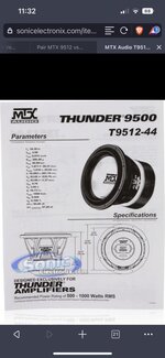

Ein BR hat einen stärkeren Abfall unterhalb der Resonanzfrequenz des Gehäuses. Der Druckkammereffekt reicht nicht, um das Loch im Tiefbass zu füllen. Du wolltest deshalb einen Bandpass, um Tiefbass zu bekommen. Brauchste aber nicht für Tiefbass, denn ein GG kann das genau so gut. So kam ich drauf
Du schriebst Eingangs, dass das Gehäuse auf 45Hz getuned sei. Das verschafft dir (incl. geschätzter Raumresonanzen) ein ganz ekeligen Buckel bei 50Hz. Danach fällt der Fgang fröhlich ab. Siehe Fofo:
Möglicherweise hast du den Sub zum FS eingepegelt. Das könnte dann aussehen, wie folgt. Das sorgt dann bei dir für den fehlenden Tiefbass.
Eine mögliche und sehr einfache Lösung für Tiefbass: GG bauen
