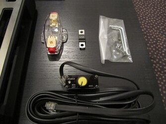

Gibt es eigentlich irgendwo ein Bild zu der Pegelfernbedienung, evlt. sogar mit Abmessungen? Die Informationen sind wirklich lausig, kann ich gar nicht nachvollziehen, wenn im Vorfeld so viel Entwicklungsaufwand für die Endstufen betrieben wird, hat man doch alle Daten / CAD-Darstellungen etc...

Ich habe die Eton 800.4 im 3-Kanal-Betrieb (2-Wege FS + 1x4Ohm Subwoofer) an einem Opel-Werksradio mit Audison Bit ten laufen und möchte die Lautstärke-Fernbedienung (Bassregler) anschliessen und ausprobieren. Welche Funktion hat dieser Regler genau? Wird der gesamte Subwoofer-Frequenzbereich im Pegel geregelt?
