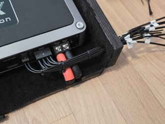

Hallo zusammen
Ich bin gerade dabei, meine Car-HiFi-Anlage neu aufzubauen und habe mich für die ESX VE1000.6SP entschieden.
Leider finde ich keine technischen Angaben zum maximalen Querschnitt der Versorgung.
Ich habe für die Hauptversorgung ein 50 mm² Vollkupfer Kabel zu verwenden. Ich vermute dieses dürfte definitiv zu gross sein für die Endstufe. Deshalb verwende ich noch einen Verteiler. Ich habe noch ein altes 20 mm² Kabel von der alten Anlage verbaut und würde dieses für die ESX verwenden.
Daher meine Fragen:
- Welcher maximale Kabelquerschnitt könnte der Anschluss fassen?
- Hat jemand bereits 20 oder 25 mm² Kabel verbaut?
- Und wie sieht es mit Aderendhülsen aus?
Vielen Dank schon mal für euere Hilfe!
Grüsse aus der Schweiz
Marc
Imho steht in der BDA was von 16mm2
Kurz Chatty gragt - der sagt auch 16
Heißt: Sicherungsverteiler an die 50mm2 und von dort mit 16mm2 an die Stufe.
Viele Grüße Micha :beer:
Ich hab zwar nicht die , dafür die 1300.11 .... da passen 16mm2 rein
grüße
Moin, um größere Querschnitte zu verwenden eignen sich Stiftkabelschuhe ganz gut. Ggf. muss die Spitze dann etwas zurechtgespant werden.
Hallo
die VE1000.6 und die VE1300.11 V2 haben größere Terminals bekommen. 20mm² ist normal kein Thema.
