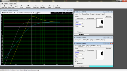

Ich habe noch einen ESX SXB401 Bandpass. Den möchte ich jetzt nun in ein neues Gehäuse mit ca. 45 damit er im neuen Auto möglichst wenig Raum braucht. Ich komme jedoch nicht auf eine Ansprechende Lösung.

Mir wurde vorgeschlagen ihn in 55l BR mit einem 18cm Langen Reflexrohr zu setzen.
Bei einem 10,6 cm Rohr, habe ich bei+5,4dB ca. 51 Hz und bei -3db bin ich bei ca. 36 Hz, also eine starke Überhohung.

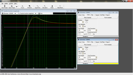

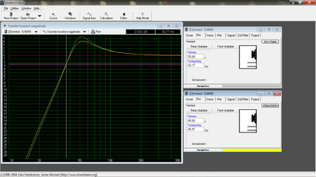

Nun, wenn ich nun meine 45l benutze und ein 10,2 x 25cm(länge) großes Rohr nehme, habe ich nahezu den selben Frequenzverlauf, aber es ist schon fast zu lang, um im Gehäuse eingepasst zu werden.
Gehäuse
Reflex
1. Was denkt ihr, sind die beiden Bauvorschläge brauchbar?
2. Sollte die BR Öffnung nicht ca. 1/3 der Sd Fläche betragen?
Wenn ich das Beachte und ein 14,5mm Rohr benutze komme ich nur auf umöglich realisierbar lange Rohre(über 1m Länge).
3. Bei wie viel Hz sollte eine Überhöhung(wenn überhaupt) einsetzen? Tieffrequente töne werden ja leiser wahrgenommen, da liege ich doch richtig oder?

hallo
simulier mal 45 liter geschlossen
Mfg Kai
Das türkise kommt dann bei mir raus bei einem Qtc von ,707. Ich bin noch nicht wirklich in der Materie, aber meine untere Grenzfrequenz liegt dann ja bei ca. 48Hz? Ich weiß jetzt nicht wie Tief man mit Dubstep/Elektro und Hip Hop kommt, nur frage ich mich ob da nicht der Tiefton fehlt? Oder ist das Druckkammer verhalten im Wagen tatsächlich so groß, dass es dann relativ unwichtig ist, dass der Frequenzverlauf relativ früh abfällt? Ich denke aber mal zwecks Wissen, bau ich mir morgen mal ein Geschlossenes gehäuse um das mal zu testen.
hallo
deine 40 liter geschlossen sehen aber deutlich sinniger aus , die simu ist ja freifeld das auto gibt dir schon noch gut was dazu sowohl nach unten im F-gang sowie im pegel
Mfg Kai
Danke für die Hilfe. :thumbsup: Hier das simple Ergebnis mit einfachem 17mm span.
Ich bau jetzt demnächst, dann das richtige Gehäuse aus 19mm MDF und einer 40mm MDF Front. Das Loch lass ich dann an einer CNC-Fräse machen anstatt es mit der Stichsäge hinzuwurschteln.
Ich bin jetzt der Meinung, dass ein geschlossener Subwoofer im PKW dicke ausreicht!
Klangtechnisch hat er sich sehr verbessert, Impulsbässe werden wesentlich sauberer und knackiger rausgehauen und nicht so verzögert in dem Bandpass davor! Er spielt nur nicht ganz so tief und laut, jedoch wenn er noch lauter spielen würde, würden das alle die mit einem an einer Kreuzung stehen hören.
