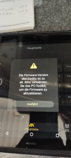

Und zwar habe ich den ESX QM66SP Signalprozessor verbaut, komme aber jedoch nicht mit Bluetooth in die Soundeinstellungen rein, Weder mit dem Handy noch mit dem Tablet.
Mit Computer etc bin ich so gar nicht bewandert, deswegen weiß ich auch nicht, was er mir mit dem angehänten Bild sagen will....
Ich brauche Hilfe🥲, der Matze
Laptop mit einem Kabel an den DSP anschließen und das Update machen.
Danach sollte Bluetooth wieder funktionieren.
Ahhhh, also ein Update vom DSP...., jetzt noch die Frage, ob er an sein muss oder im ausgeschaltetem Zustande? Dann muss ich mir wohl doch einen Laptop besorgen und schauen, ob ich dass hin bekomme, ansonsten muss ich wohl nochmal um Hilfe fragen....
So ein scheiß, hätte ick den Plunder bloß nicht verbaut...😅
Ja der DSP muss an sein und das ESX PC Toolkit muss installiert und verbunden sein, sollte dann von selbst angeboten werden wenn der Laptop Internet hat
Update wird auch ohne Internet angeboten. Firmware ist beim Toolkit immer mit dabei.

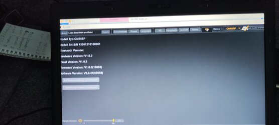

Ich musste oben rechts meinen DSP auswählen, das habe ich gemacht, aber Update Fehlanzeige, es immer noch die alte Firmware drauf, ich finde in der App auch nichts, wo ich im sagen kann, dass er es machen soll...., ich habe mir schon zig mal die Anleitung nachgelesen und habe jeden Schritt befolgt, jedoch ohne Erfolg....

Laut dem Foto hast du den DSP auch nicht verbunden. Oben neben Info steht Status...da ist so ein grauer Punkt bei dir.
Wenn der DSP verbunden ist, wird dir auch sofort der richtige angezeigt und du musst keinen aussuchen...so bist du nur im Demo-Modus.
Ich weiß nicht wie das bei esx ist, bei meinem Mosconi musste ich zusätzlich noch den Treiber installieren damit der DSP sich verbindet.
Ähm du hast aber schon remote an und die status led am dsp leuchtet?
Extra Treiber brwuchts nicht. Alles bei der Software dabei
ansonsten ggf mal den Dominic Langenberg anschreiben?

So wehrte Schwarmintelligenz, langsam ernährt sich das Eichhörnchen oder wie sagt man so schön..., ich habe heute nochmals (ich glaube zum vierten mal) alles platt gemacht, das Pc-Tool Kit neu auf dem Laptop geladen und alles angeschlossen, und was soll ich sagen?
ES FUNKTIONIERT!!! Man bin ich happy, habe auch schon ein bisschen gespielt und die Grundeinstellungen vorgenommen.
