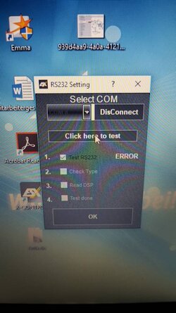

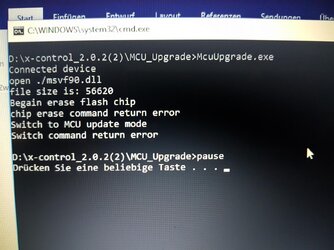

gibts hier jemanden der auch schonmal das Problem hatte das sich der DSP nicht mit dem Laptop verbinden lässt?
MCU Modus vor Installation der Software und die Treiber für den Port sind auch installiert..
Ich habe das ganze zweimal mit Windows10 und einmal mit einem Windows 7 Laptop versucht, immer wieder das gleiche Problem

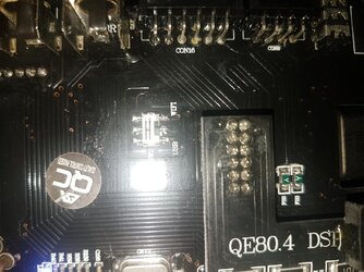

Ich weiß, bei neuware mit Garantie sollte man nie selbst Hand anlegen aber ich hab nach dem wachwerden nochmal alles mögliche ausprobiert, anderes Kabel andere USB Ports, selbst nochmal ein Laptop mit XP verschiedene 340Seriel Treiber.. Und dann dachte ich mir, ok jetzt würde ich gerne mal reinschauen. Abdeckung entfernt, alles mal überflogen und einen Schalter entdeckt "USB-Wifi" welcher auf WiFi geschaltet war, also Hebel umgelegt und zack siehe da es funktioniert

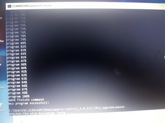

Wichtig auch nochmal für die, die gerne die "Bitte lies mich" übersehen (bin da auch erst mach einem Tipp drauf gekommen) zu erst DSP mit Laptop verbinden, das MCU Update
machen und erst dann die Software installieren.

Habe gesten den QE80.8 DSP parametriert: http://www.esxaudio.de/quantum-qe80.8-dsp-verstärker.html
Mußte erst nen 64bit Treiber installieren und dann unten auf "Click here to test" klicken:

Verspätetes Update hierzu,.. es lag tatsächlich an dem Internen USB<>Wifi Schalter. Bekomme jetzt einwandfrei eine Verbindung.
