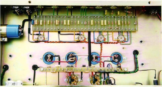

Wie gesagt,
man sollte erstmal sehen was die "Komponenten" wirklich können und sich nicht davon blenden lassen das es eben ein Röhrenamp ist! Gerade hier wird immer wieder Schrott zu Gold gemacht!
Der Trafo + Übertrager sind ausschlaggebend für die Qualität des AMP´s.
Der Ausgangstrafo könnte bei einem Gegentackter von der "Eisengröße" her reichen, wobei es auch drauf ankommt WAS FÜR EISEN da verwendet wurde + Bewickelung ect.
Aber der TRAFO sollte ein MD102 sein für LEISTUNG dieser Art! Messe bitte mal die GRUNDFLÄCHE ! MD 102 hat 102mm * 120 mm
Dominic
