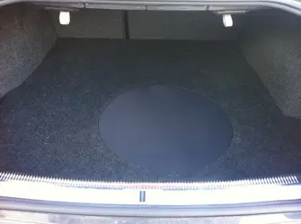

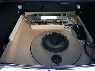

Moin
ich hab auch den Sub in der Mulde.
Gehäuse ist von Gladen Sub Frame
ist, bei passendem Volumen, die beste Lösung mMn. ich kann keinen verbauten Kofferraum sehen, gefällt ma nidda so ;)
aber nicht vergessen, dass die Woofer nach oben hin "Luft zum Atmen" benötigen.
Ich habe ebenfalls schon ewig ein Gladen Sub Frame in der Mulde. Auch schon GG mit nem Hertz HX300D und aktuell in BR mit nem Peerless XXLS10AL.
Ist einfach Praktisch. Geht in der Mulde wie alle anderen Gehäuse auch und man hat den vollen Platz. Besser gehts nich.
