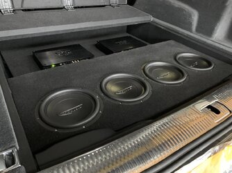

Mir schwebt schon seit längerem im Kopf herum, das immer wieder erwähnte Problem anzugehen, daß mit den 4 ARC´s einfach zu
wenig Tiefbass generiert werden kann. Ansonsten bin ich eigentlich absolut zufrieden mit den ARC´s und trenne mich eigentlich nur ungern.

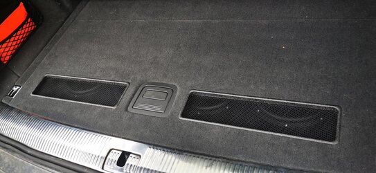

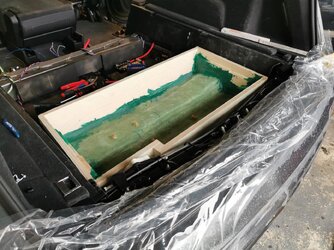

Ohne groß umbauen zu wollen/müssen sind die Gegebenheiten so, daß ich eine max. Einbautiefe von ca. 13cm habe (müsste nochmal genau
nachmessen, die ARC´s passen aber mit ihren 12cm einwandfrei hinein) und ein Volumen von etwa 42 Litern als GG vorweisen kann.
Eventuell kann man auch den Deckel noch etwas anheben, der müsste zum bearbeiten für ein neues Chassis sowieso entfernt werden.

Vielleicht vorher mal einen CDS probieren (Achtung Halbwissen)?
42 Liter / 4 = 10,5 je ARC8
Ich glaube nicht, dass es an den Woofern liegt
ich meine das schon beim Bau angesprochen zu haben. Zu kleines Volumen, zu gepresste Federsteife.
nimm einen raus und gebe 3 St mehr Volumen.
dann nimm noch einen raus und gib den 2x ARC8 die 40 Liter
mal schauen ob dann Tiefbass raus kommt

40 Liter geschlossen für 2x ARC 8 halte ich für viel zu groß, 3x würde ich allerdings versuchen.
Die Faustformel für Woofer ist doch immer grob, großes Fahrzeug = kleines Volumen für die Subs, kleines Fahrzeug = großes Volumen für die Subs.
Würde den ganz linken ausbauen, mit einer Multiplexplatte oder so verschließen und dann testen und auch messen, ob und was sich ändert.
Das Volumen wäre vermutlich groß genug, um auf einen ARC8 im Bandpass umzubauen, aber ob das am Ende die gewünschte Änderung bringt ?

Würde eher sagen, dass du an deiner Abstimmung was ändern müsstest. Da bringt dir ein Woofertausch nicht viel...so meine Erfahrung.
Das Verhältnis von "Unten" und "Oben" stellst Du doch eh mit dem DSP ein. Reserven müssen halt da sein. Seltsam, dass da vier Arc8 nicht reichen sollen? Du könntest es ja wirklich mal mit nem FBP probieren, sofern Du den unterbekommst. Bringt auch im Tiefbass einige dB.
für den Abhör"pegel" beim Wettbewerb, würde ich einfach bei 30Hz +4db drauf legen.
Mechanisch sollten da locker Reserven da sein.
Da keine Trennkammer verbaut ist, denke ich auch nicht, das es an zu wenig Volumen liegt.
Bei 2 oder 3 auf dieses große Volumen hätte ich eher Bedenken dass das Impulsverhalten leidet und genau deswegen kam ja der Aufsatz zum Einsatz
