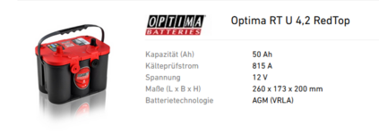

Die Optima redtop gibt es auch mit doppelpolenbestückung. Die wäre meiner Meinung nach die bessere Partie als starterbatterie.
Mfg
Gregor
warum meinst du denn eignet sich die RedTop besser? Du meinst sicher die RepTop U 4,2, also mit den Anschlüssen oben und an der Front.ddddd.PNG
Das würde dann für mien Fahrzeug bedeuten, dass die Anschlüsse gegen den Sicherungskasten und ggfs. den Dom "drücken" (blaue Markierung).
Bei der BlueTop handelt es sich ja um eine mit SLI Kennzeichnung (Starting, Lighting, Ignition). Die sollte doch geeignet sein?
VG
Daniel
Naja ...
Für mich ist das so:
Red top = Starter batterie
Yellow top = (carhifi)Zusatzbatterie
Blue top = marine
Zumindest ist dies für mich so.
Mag auch falsch sein.
Du kannst dir ja noch was bauen, also nur ein Kupferstück vom seitlichen pol nach oben zu dem Zusatz.
Also BT + YT sind the same, Erstere hat halt Edelstahlgewinde - wow :P Früher als die Götter rachsüchstig und die AnalogAmps stromhungrig waren, hatte ich oft die YT im Motorraum und die BT im Kofferaum -> an den Gewindepol kamen dann die Amps dran.
Wenn man nur eine Batt hat & HiFi betreibt, immer die zyklenfestere Batt, sprich YT oder BT. Da ne ZyklusBatt auch starten kann (wird locker die Anlasserleistung des FranzosenMotörchens übertreffen) während ne StarterBatt halt nicht soo die Zyklen verträgt. Einfaches Papier/Messe/Schere halt.
