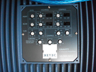

Guten Abend,
ich habe vor ein paar Jahren in mein altes Auto durch einen Fachhändler eine Hifi-Anlage einbauen lassen. Diese wurde vor ein paar Wochen ausgebaut und nun an einem Nachmittag in mein neues Auto (Skoda Octavia Kombi) eingebaut. Leider wurden die Einstellungen an der Endstufe aus Zeitmangel nicht vorgenommen, und der Händler befindet sich knapp 100 km entfernt. Also nix mit schnell mal hinfahren und einstellen lassen :wall:
Zur Information: Das Frontsystem besteht nach wie vor aus den Original-Lautsprechern (die ich allerdings nicht so schlecht finde!), in den hinteren Türen ist ein Alpine Koax (nur als Rear-Fill), im Kofferraum sind 2x20 cm Rockford-Fosgate Woofer im geschlossenen Gehäuse.
Die Einstellungen die dem Foto zu entnehmen sind habe ich grob nach Gefühl gemacht, sind grobe Fehler ersichtlich? Vor allem die Woofer spielen beileibe nicht mehr so schön wie früher :kopfkratz: .
Die ursprünglichen Einstellungen wurden alle beim Ausbau zurück gesetzt, warum entzieht sich meiner Kenntniss...
Würde mich sehr freuen wenn sich jemand die Mühe macht und einen Blick auf das Foto wirft. Wäre sehr dankbar über Tip´s von Eurer Seite!

erstmal sollten wir wissen,wie die sachen angeschlossen sind,front und rear an der endstufe,hat das front system ne weiche dran
Re: Einstellungen für Xetec 5 Kanal Endstufe
ich denke wenn es das original set vorne ist wird da höchstens nen kondensator zwischen hängen, oder?
das einzige was mir aufgefallen ist, das ich die woofer tiefer abtrennen würde. nicht erst bei 100hz sonder schon bei spätestens 80hz...und schon mit dem gain vom eq gespielt?

Hallo, zuerst vielen Dank für die ersten Tip´s. Ob das Komponentensystem eine Weiche drin hat, weiß ich leider nicht. Es ist halt das original verbaute. Wenig wahrscheinlich das da eine hochwertige bzw. mindestens brauchbare Weiche verbaut wurde.
Zum Anschluss selbst: Frontsystem (Komponenten System, Hochtöner knapp unterhalb des Spiegeldreiecks, Tieftöner sitzt hinten etwas höher in der Tür) + Hecksystem (Koax in der hinteren Tür unten) + 2x20 cm Woofer = alles an der Endstufe...Es hängt nichts am Radio.
Am EQ war ich noch gar nicht dran, schaut mir nach "Raketentechnik" aus. Hab nur einmal testweise an der Phase gedreht. Leider ist es sehr schwierig sich den Höreindruck zu "merken" nach hinten zu rennen, einzustellen, sich wieder vorne reinzusetzen und dann zu vergleichen. Ich konnte bisher noch nicht keine Verbesserungen nach veränderten Einstellungen an der Phase feststellen...
Kannst Du mir kurz sagen was es mit dem Gain-Regler auf sich hat?

Gain ist die Eingangsempfindlichkeit der endstufe.
Regelst du Gain hoch spielt die Endstufe "Lauter".
Phase kann man wunderbar mit dem "Paukenschläge" stück von der Autohifi mess-CD einstellen.
Subsonic würd ich schon setzen, aber ziemlich tief.
Originale System hat am Hochton meist ne ganz einfache weiche drin.

Also wenn der Gain-Regler nur diese Funktion hat..Laut genug ist der Woofer auf jeden Fall, die Endstufe hat auch eine FB für die Woofer-Lautstärke. Die hab ich am Armaturenbrett und kann da jederzeit laut genug regeln....
Autohifi-Test CD...da schau ich mal wo ich sowas her bekomme. Da liegt ja sicher auch eine Anleitung dabei wie man mit welchen Test-Tönen umgeht bzw. was man einstellt, nicht wahr?
Kannst Du anhand der Woofer (wie gesagt Rockford-Fosgate, 25 cm(nicht 20 wie oben geschrieben!!!) im geschlossenen Gehäuse) sagen wo Du den Subsonic Filter setzen würdest?

ne ne du hast doch nen eq mit güte einstellung und frequenzbereichen mit dran, frequenzbereich auf woofer niveau einstellen und dann kannst du doch das band um plus 8db anheben (gain vom eq)...zumindest laut dem was dort aufgemalt ist.
klar subsonic so um die 20hz, der filter wird wahrscheinlich mit 12bd trennung arbeiten also woofer mindestens runter auf 80hz setzen eigentlich lieber auf 60hz...
dein fs ist zwar auf fullrange gedacht nur würd ich den tmt wahrscheinlich auch höher abtrennen um ihn ein wenig zu entlasten. der steht jetzt bei 50hz, ich würd ihn wie den woofer auch auf 60hz min setzen.
die phase einstellen hat nur den sinn eine lzk zu simulieren, da bewegung von tmt und woofer nicht gleichzeitig passieren (bewegte massen und und und) mit der einstellung der phase versucht man nur auslöschungen zwischen fs und woofer zu minimieren.

Super, das ist doch mal was konkretes. Wird morgen direkt ausprobiert. Sobald sich meine Finanzlage verbessert hat kommt auch wieder ein neues Frontsystem auf die Einkaufsliste. Nur schlägt das mit ordentlicher Dämmung und Einbau eines Fachhändlers wieder mit mind. 600 Euro zu Buche...Also muß das originale Frontsystem bis dahin noch so gut es eben geht mitspielen.
Den Q-Factor Regler lass ich erstmal in Ruhe bevor der alles bisher erreichte verfälscht. Ihr habt ja von "Güte" gesprochen, das dieser Dreh-Knopf als einziger übrig bliebt muß es sich wohl darum handeln. Versuche mal selbst die Bedeutung von dem Dingen zu googeln.
Vielen Dank, hab alles notiert, wird morgen früh vorm zur-Arbeit-fahren eingestellt und getestet. Rückmeldung folgt!

jup, der q-knopf regelt die güte des eq bereiches bei parametrischen eq. also wie breit von der frequenz etwas angehoben oder gesengt wird...
dis auszubrobieren bedarf dann auch einer ruhigen minute und ist auch nicht auf die schnelle mal gemacht eigentlich, es sei dennn du landest direkt son glückstreffer...das selbe gilt aber auch für die phasen einstellungen des woofers.

Also die Einstellungen konnte ich alle vornehmen, das Frontsystem konnte ich allerdings problemlos noch weiter herunter regeln, das läuft bis 40 Hz mit ohne das es anschlägt. Die Phase klang bei 90° am besten, und der Q-Faktor war in der mittigen Position am besten. Also vielen Dank für Eure Tips!!!
Nur hat mich beim einstellen der Schlag getroffen:
