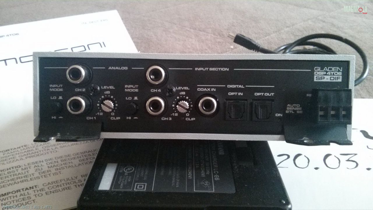

Nun stellt sich die Frage auf welchen High-Low Adapter ich gehen sollte um das ganze mit meinem Mosconi 4to6 zu verbinden.

Der 4to6 hat doch einen integriert also nutz den doch gleich der taugt.

Äh wie der hat einen Intigriert? :ugly:
War beim VK-Gespräch nicht gesagt worden da ja der Einbau mit dem Clarion und Cinch geplant war ...
Danke für die Info, dachte schon ich muss son knapp 100€ Adapter dazu nehmen XD
Der hat neben den Cinchbuchsen nen Taster für High/Low
also einfach LS-Kabel mit Cinchstecker versehen und fertig (liegen sogar im Lieferumfang mit bei)

Leider liegt bei meinem nur ein USB-Kabel bei, mehr nicht ... Werde da mal bei meinem Händler nachfragen (war ein Ausstellungsstück und das Letzte was er da hatte).
