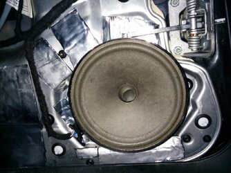

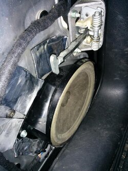

Ein Problem hab ich bloß noch beim Einbau dann, egal bei welchen Lautsprechern. Das Türfangband stört, wenn die Tür geschlossen ist.
hier im Forum gibt's auch einen Baubericht zum Audi A2.
Da ich gerade vom Handy aus schreibe, kann ich ihn gerade nicht raussuchen.
Wenn ich das richtig in Erinnerung habe, hatte der User ein Paar A130 verwendet, also 13cm TMT mit speziell angepassten Adapterringen wegen des Türfangs.

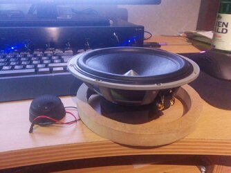

Diese Adapter bietet er leider nicht mehr an :(
Mal sehen, ob man sowas in irgendeinerweise nachbauen kann..
Beim Kauf waren so kleine Adapter dabei. Bringt beim A2 leider nichts :)
Wo ich die HT positionieren sollte weiß ich auch nicht. Die könnten in den originalplatz passen, soll aber nicht so gut sein..
Habe die Lautsprecher einbauen können, Kabel ist auch nun bis in Kofferraum gelegt.
Nun muss ich sie an den Verstärker anschließen und das Radio konfigurieren (vollaktiv).
Wie gehe ich da vor?
