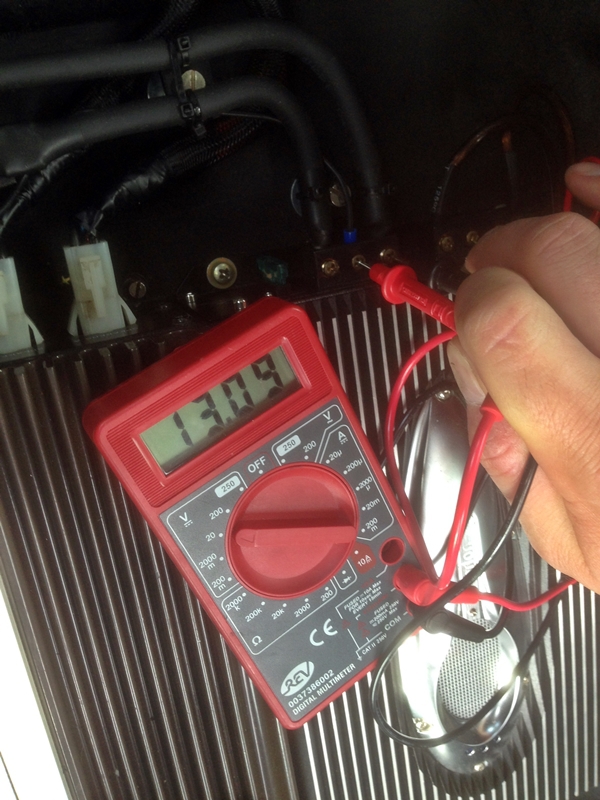

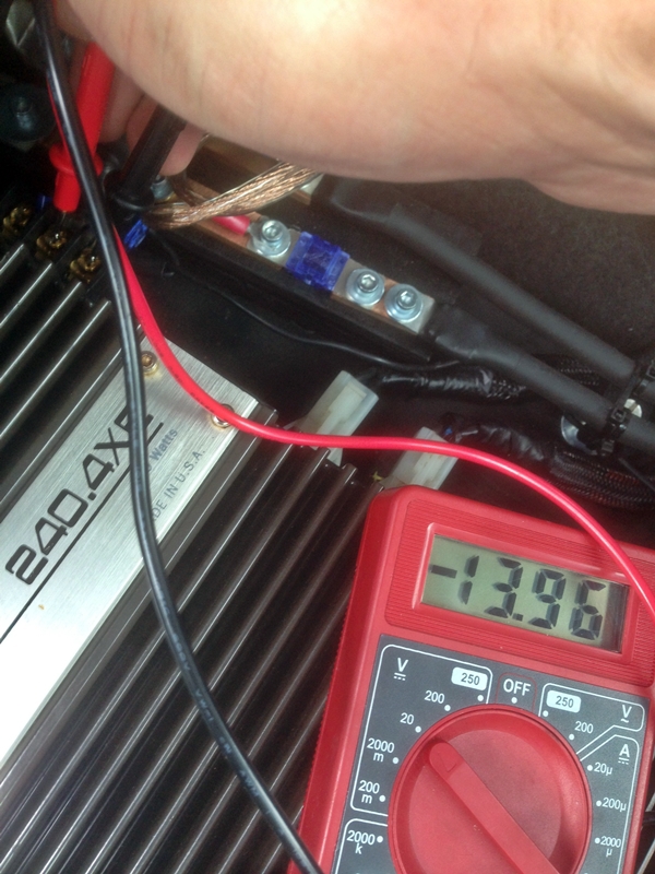

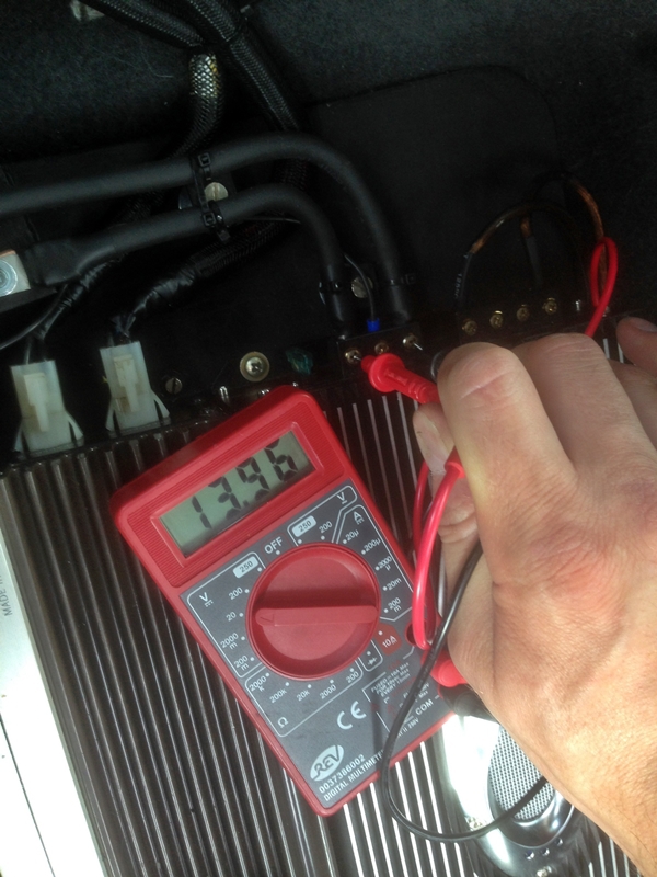

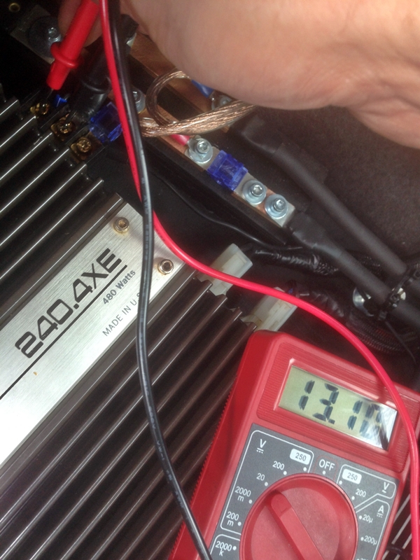

Hey Leute,
ich habe heute in meinem verunfallten Astra mal nach den Endstufen geschaut. Komischerweise schaltet weder die Audio Art 240.4 noch die Clarion APA 2160 ein. Direkt an den Amps liegen aber 13,96V an. Am Remote an beiden Stufen 13,09V.
Das beide Endstufen aufgrund des leichten Crashs den gleichen defekt davon tragen kann ich mir irgendwie nicht vorstellen.
Jemand noch ne Idee?
Gruß Thies

OK, danke für den Tip! Ich brücke gleich mal vom + Pol der Endstufe direkt auf Remote. Evtl. ist ja der Stecker am P88RS etwas abgerutscht sodass das Remote schlecht liefert o.ä. ;)

Ich habe gestern einen Blick auf die Sicherung der APA geworfen und war der Meinung sie ist noch gut. Gerade dann mal genau geschaut und siehe da, alle Gerätesicherungen sind geflogen. Von er APA, der AudioArt und auch vom original Radio.
Also gleich mal neue Sicherungen kaufen und hoffen das nicht noch mehr kaputt gegangen ist bei der Aktion :wall:
