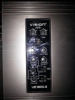

Möchte nun meine Vision 1800.2 an den Bit ten hängen. Wie stelle ich nun die Regler ein hier mal ein Bild.
Es geht mir nicht wirklich um die Trennfrequenzen sondern eher um die anderen Schalter wie ich sie einstelle flanke etc.

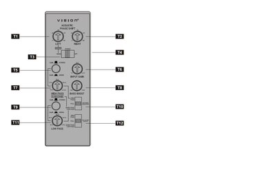

du stellst die beiden unteren weichen schalter auf "full", drehst den bass boost auf 0 und setzt den phase shift auf "off". dann brauchst du dich um die restlichen regler erstmal nicht kümmern. mit dem gain-regler musst du halt endstufe und dsp auf einander abstimmen.
was soll denn mit der stufe betrieben werden?
20140306_170051.jpgOk, so hab ich es auch gehabt. T5 und T9 hatten mich nur verwirrt. da die flanke ja dann am bit ten auch eingestellt wird?
nen Gladen SQL 15 Extreme
Passt das so?

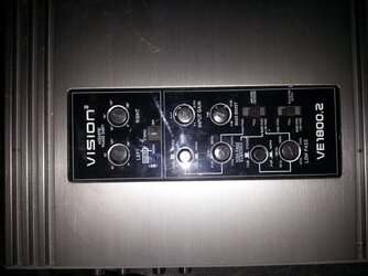

Ansonsten hab ich noch die PA1054 fürs Vollaktive am AS SQ. Da sehen meine Einstellungen so aus. Sollte passen? Nur was ist der Frequency multiplier (x1 x20) sollte mich eh nicht kümmern da filter aus?20140306_170345.jpg
