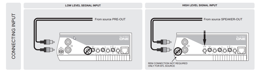

Meinst du mit high level input also die cinch Buchse?
Hat ja kein High Level Stecker o.ä
Ja, high level geht bei der Endstufe auch über cinch, wird dann nur über den Schalter gesagt ob es ein High oder Low-Signnal ist.
Cinch (high level) abziehen, dann muss er sofort ausgehen.
Wenn er an bleibt ist Q1 / BC327 gegrillt, vermute durch Relais im Remotekreis, statische Entladung oder dauerhafte Überlastung.
Ist diskret / th verbaut, lässt sich leicht tauschen.
