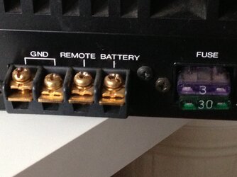

meine Endstufe (Fostex CA2) hat zwei "GND"-Anschlüsse.
[attachment=0:3rh1x7nj]Fostex.JPG[/attachment:3rh1x7nj]
Verbindet man beide mit Masse? Oder nur einen - welchen? Verbindet man einen mit Masse und verbindet die Anschlüsse?

Ach ja: Ist die 30 A-Sicherung nicht etwas üppig für offiziell 2 x 50 W?
Wenn dann beide anschließen. Die Sicherung ist übrigens ok so:

Multimeter auf Durchgang einstellen, Messen werden wohl beide GND auf der Platine zusammengeführt
es sollen immer gleiche Kabel Querschnitt für (+) sowie (-) angeschlossen werden
in den Fall kannst du einen GND nehmen da du nur ein POWER+ hast
mfg sebo

ich könnte mir Vorstellen das der GND Anschluss als MASSE Verteiler benutz werde kann
wenn du mehrere Stufen anschließen möchtest
Der power+ Kabel wird von Sicherung-Verteiler zu den Stufen geführt
die Masse dann Quasi in Reihe von der eine Stufe zu der andere
