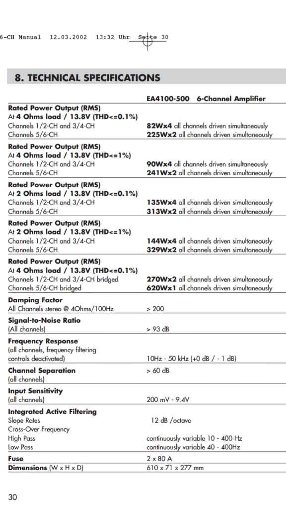

Habe mal eben eine kleine Frage:
on dem Datenblatt der EA4100-500 steht hinter jeder Leistungsangabe dass die Kanäle simultan geregelt werden.
Bedeutet das, wenn ich 4 Ohm TMT und HT anschließe, daß die Subs dann auch nur auf 4 Ohm laufen oder sind die Kanäle 5+6 außen vor und können trotzdem 2 Ohm laufen ?
Danke für die Hilfe...
