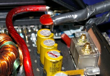

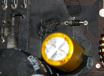

habe so eine Endstufe erworben und an einen RFR3112 angeschlossen auf 4Ohm. Die Stufe funktionierte. Am nachsten Tag hab ich Gain auf 3/4 gestellt und wollte gucken was sie so kann. 10-15sek lauter gehoert und dann wurde es Still Konnte ausserlich nichts feststellen, war auch schon Speat. Nahsten Tag ging die wieder aber hab nicht laut gehoert. Heute gehts sie wieder nicht. Hab sie mal aussenandergeschraubt und eine Verkokelte Stelle gefunden zwar wurde da schon was gebastelt in der Stufe, aber eigentlich wurde nur die Stromleitung am Schraubterminal umgangen.
Sicherungen sind OK, kein Protect am leuchten. Haette jemand einen Stromplan von dem Geraet ? was koennte da passiert sein ?

Neben der Diode war sicher mal ein Widerstand.
...und wer hat da das Kabel durchgeknippst??
Sieht jedenfalls nicht original aus...

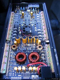

anbei ein Bild vom Original Zustand. Ich kann Dort aber nichts erkennen.
Das Kabel hat angeblich ein ACR-Shop gemacht ;) - laut dem Verkaufer. Das mache ich aber wieder wie es sein sollte.

Hast recht, dort ist nichts.
Dann stellt sich die Frage, wieso dort eine Leiterbahn wegbrutzelt... :kopfkratz:
