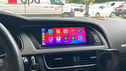

hallo, hab mir mittlerweile ein Android Monitor verbaut und muss sagen das ich doch ganz zufrieden bin damit.
Natürlich ist dabei immer die frage des eigenen Anspruchs mit zu berücksichtigen.
Aber mir reicht das so aktuell und mit 280€ auch kostentechnisch vertretbar.

Das große Apple-Car Play Display im Originaldesign sieht echt klasse aus :thumbsup:
Welches Gerät ist das (Hersteller, Modell; link)?
Wie ist der Radioempfang? Über UKW oder DAB? Oder nur Streaming?
Hat das Gerät einen Digitalausgang für einen Prozessor?
Funktionieren MFA, Lenkrad-FB, Parkdistance-Anzeigen, MMI-Bedienknöpfe etc. damit?
Das ist sicher wie bei fast allen Herstellern ein extra Android dingens, was per aux angeschlossen wird an die originale HU.
Einige der fahrzeugspezifischen Androids sind zumindest an Can-Bus, Lenkrad-FB etc. angebunden.
stimmt, wird über aux eingespeist.
Sven, deinen Ansprüchen wird sowas sicher nicht genügen.
sämtliche original Funktionen bleiben ja erhalten nur das der Bildschirm größer ist und zusätzlich bluetooth streaming erlaubt.
Das ist doch klasse. :beer:

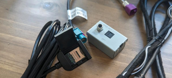

Schade, dass es solch ein Gerät nicht mit Digitalausgang für einen externen DSP für die Audi A4/A5 gibt. Leider gibt es das auch von Joying nicht.
Deshalb - und wegen des Radioteils - habe ich mich für die teure Aufrüstung meines ollen 6,5 Zoll MMI Basics entschieden. Externe Android/Apple Car-Play-Box mit Most-Anbindung von Mr.12Volt und einen Most-Toslink-Adapter von Audison Bit DMI.
Alter kleiner Monitor, aber Originalsystem mit einem Digitalausgang für den Helix DSP Pro MK II Prozessor.
Ein moderner 8,8 Zoll Monitor im Originaldesign wäre mir aber natürlich lieber. :blume:

Nun habe ich allerdings schon für einen Haufen Geld die externe Most-Apple Car-Play-Box von Mr12Volt gekauft und habe nach längerer Suche einen gebrauchten Audison Bit DMI gefunden, deshalb werde ich den Weg weitergehen. Da ich viel Radio nutze, ist die Audi MMI 3G Variante mit Digitalanbindung wohl auch die beste Lösung. :beer:
