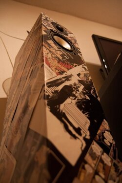

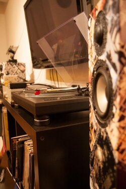

Eventuell Granit-Effekt-Lack und dann schwarz drüber lackieren. Das ist sehr grob. Sonst habe ich mit dem von OBI gute Erfahrungen gemacht. Ist aber eher fein...
