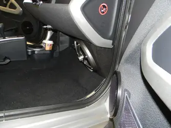

Wie,wo hast den Woofer im Smart?
Hinten im Kofferraum
WO?!? :taetschel:
Also ich behaupte mal, dass das Fahrzeug und besonders dessen Größe auch eine gewisse Rolle spielt. Was im Kombi funktioniert muss in einer Cola-Dose nicht unbedingt 1:1 auch so funktionieren. Da fehlt mir allerdings die Erfahrung, ich weiß nur noch dass es in einem Honda Prelude schon nicht einfach war einen wirklich tiefen Bass hin zu bekommen.
Das "wo" war eine berechtigte Frage...habe neulich einen DLS Nordica10 im Fußraum vom Smart eingebaut ;)
Der Fußraum ist die deutlich bessere Position für einen Woofer als im Kofferraum...im Smart....am besten Downfire...
