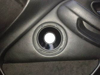

verbaut würde der tmt im originalen gehäuse in den fronttüren eines bmw e39.
ich möchte den tmt vor die türverkleidung bringen um möglichst viel klang verlustfrei in den innenraum zu bekommen.
leider bekomme ich die aktuellen 13er nicht davor, ohne massive veränderungen an den türverkleidungen vorzunehmen.
deswegen der eventuelle wechsel auf 10er tmt.

so sieht meine tür aktuell aus...
leider ist das loch der tmt zu klein, sodass nicht mal die komplette sicke zu sehen ist...
deswegen hatte ich auch vor, auf 10er zu gehen - die würden dann vorne auf die türverkleidung in den vertieften ring passen...
der 13er passt leider nicht davor, da ich dann einiges am griff usw ändern müsste - und das mag ich nicht!
oder gibt es eine alternative, bei der ich die 13er beibehalten kann und die tür dicht bekomme?

ich habe nur bedenken, das es dann nicht 100% dicht wird, da die türverkleidung relativ weich ist...
deswegen war meine idee die tmt oben auf zu schrauben um am ende völlige dichte zu erhalten...
da würden dann aber nur 10er gehen...
was für dichtmaterial könnte man nehmen um die 13er so wie jetzt beizubehalten und sie möglichst dicht zu bekommen?
zb das oca10 vom didi, einfach rund um die sicke auf den LS packen und dann sollte das schon recht dicht gegen die TVK drücken!
dann noch nen großmaschiges gitter davor (ebenfalls vom didi) und du hast definitiv mehr gewonnen wie wenn du nen 10er einbaust!
was dir auch noch helfen könnte ein ring über/unter dem tmt um ihn stabiler zu montieren bzw oder evl dadurch eine bessere anbindung an die türpappe zu haben...
was für nen 13ner hst du den da momentan montiert?
Ich weiss nicht wie gross der Abstand zw. Chassis und Türverkleidung ist, aber du könntest auch ein MPX Ring auf das Chassis, zw. Chassis und Verkleidung festschrauben (also zuerst das Chassis mit dem Ring zusammen und dann die Verkleidung an den Ring. Damit Hast Du zwei Fliegen mit einer Klappe erschlagen:
- das Chassis ist dicht gegen die Türverkleidung
- die weiche Verkleidung wird stabilisiert und klappert weniger
