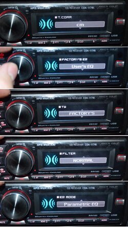

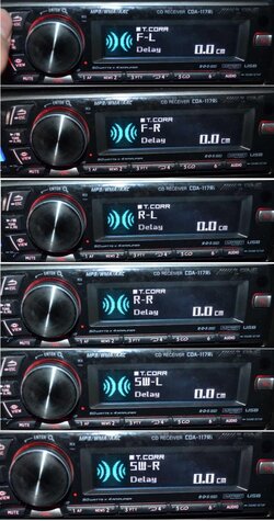

Ich habe hier einige "Screenshots" gemacht:

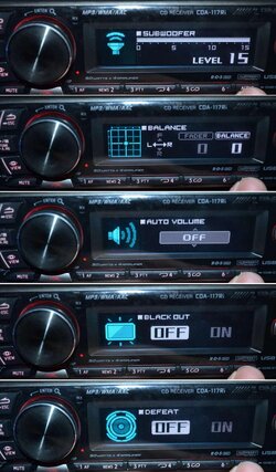

Audio Einstellungen:

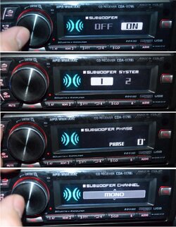

Subwoofer:
Diverses:

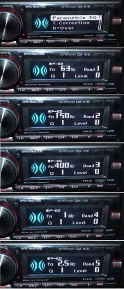

EQ:
T.Correction:
nicht so spannend, habe ich noch nicht eingestellt.

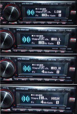

X-Over:
Vielleicht könntet Ihr mir einige Tipps geben, weiß echt nicht mehr weiter.
Danke
lg
Hast Du nicht bei dem krAss-over :) die Flankensteilheit vergessen? Steht ja überall auf Flat bis auf HT, was wahrscheinlich werkseinstellung zum Schutz ist.
Hast du noch Filter an den Stufen gesetzt? Mit den Weicheneinstellungen (X-over) kanns nichts werden. Wenn die Flankensteilheit auf Flat steht, sind die Filter wirkungslos. Front läuft passiv über die Weichen?

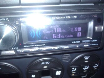

Also ggf. alle Filter an den Stufen aus und im X-Over Low mal zum testen auf 63Hz, Slope 18. Da sollte mit dem PXA100 jedenfalls das gleiche rauskommen wie ohne.

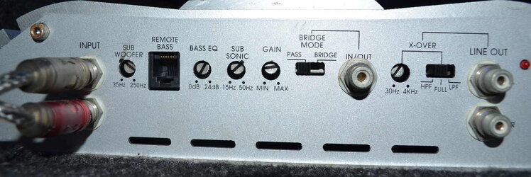

zum Verstärker:
Ist es richtig wenn ich hier X-Over auf Full setze?
Wenn ich auf Full stelle, greift dann der Subsonic trotzdem?
Der Poti beim X-Over ist natürlich dann nutzlos.
Gain ist die "Eingangsempfindlichkeit".
Bass EQ ist vermutlich das gleiche wie Bass-Boost.
Der Poti bei dem SUBWOOFER steht (links neben dem Remote) ist mir unklar. Ob der nach oben oder unten trennt.
Leider habe ich kein Benutzerhandbuch für die Z1. Online ist leider auch nichts zu finden.
lg
Ich habe die Einstellungen so konfiguriert, der Bass ist zwar tiefer, aber nicht lauter.

Wenn die Front aktiv ist, hast du auch die TMT Kanäle auf Front und die HT auf Rear angeschlossen? Sonst wundert mich es nämlich nicht daß aus den TMT nichts rauskommt. Die Flankensteilheit von Mid und High darf natürlich dann auch nicht auf Flat stehen.
An der Substufe stell mal das linke Poti auf 250, Bass EQ auf 0db, Subsonic würde ich noch etwas runter nehmen auf ca. 25Hz. Zum einpegeln solltest du hier im Forum ordentliche Anleitungen finden. Wichtig beim Alpine, einpegeln mit "Subwoofer Level" in der HU auf Max oder nahe dran. Sonst kommt wirklich nicht viel raus. Auf deinem ersten Bild passt die Einstellung.
