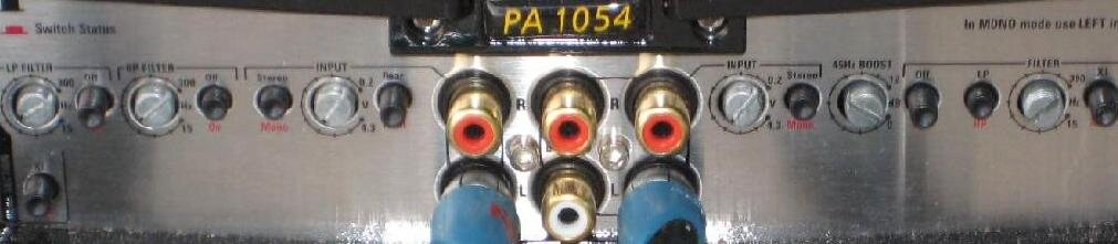

Ich hab schon 2 mal meine tmts kaputt gemacht, durch falsche einstelllung an der endstufe...
darum frag ich jetzt lieber nochmal nach, ob die einstellung so okai ist bevor ich sie anmache
hier mal ein bild von der einstellung:
Kann man schwer was zu sagen ob es so ok ist oder nicht,
Wenn du dir unsicher bist am besten ein Fachhändler auf suchen
Normal pegelt man nach folgenden schema ein
Gain regler zu drehen , radio auf ca 3/4 dann den gain so lang drehen bis es verzert dann wieder nen stück zurück, dabei den regler von der hu im auge behalten nicht das du irgendwann mal zu viel aufdrehst..

und ich wollte nur schonma so die endstufe einstellen das ich bis dahin mit dem frontsysthem schonmal bisjen hören kann...
er soll dann nochmal drüber gucken und den bass einstellen
