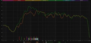

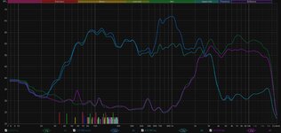

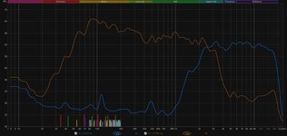

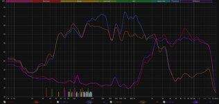

Moin,
nach einer Hörprobe am Samstag bei und mit Kurt werd ich langsam mal meine Weichen rauswerfen und den DSP einmessen/einstellen
Die Basis scheint ja doch nicht ganz kagge zu sein
Alles auf 2 Wege Basis da noch kein LS-Kabel sowie MT eingebaut ist und ich auch nur 4 Kanäle anner Endstufe habe...
Da ich bei sowas immer dazu neige sehr pedantisch zu werden hier mal meine Liste nach etlichen Videos und Beiträgen zu dem Thema:
1. Crossover
2. Pegelabgleich Links Recht sowie HT zu TMT pro Seite
3. Timing Links Recht sowie HT zu TMT pro Seite
4. Einzellchassi EQ
5. Seitengetrennt EQ zusammen
6. EQ zusammen
7. Einzellne Frequenzbereiche per Ohr mittig auf die Bühne per EQ ausrichten (auch Pegel)
8. Nochmal Timing und zusätzlich Phase
hab ich was vergessen?
Lg Chris
