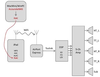

  1. Für die Hörsituation im Auto passende Korrekturfilter mit Hilfe von Acourate (mit PC) erstellen
  2. Die für das Auto ausgesuchten Musikstücke mit Hilfe von AcourateNAS mit den erstellten Korrekturfiltern (auf PC) aufbereiten und speichern.
  3. Die mit AcourateNAS aufbereiteten Musikstücke von PC auf das iPad übertragen
  4. Die aufbereiteten Musikstücke wie gewohnt von dem iPad wiedergeben

Sollte es mir gelingen die passenden Produkte (Acourate und AccourateNFS) als Testversion zum Laufen zu bringen, werde ich das ausprobieren.

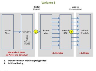

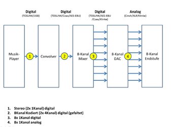

Bei den Audiointerfaces blicke ich nicht ganz durch welche Rolle sie Spielen und wo sie angeschlossen warden. Dazu habe ich ein Blockschaltbild vorbereitet, das die einzelnen Funktionen abbilden soll und wie sie je nach Konstellation durch unterschiedliche Geräte übernomen warden. So verstehe ich das, wenn es falsch ist, last mich es wissen
Zuerst ein neutrales funktionales Model
Und jetzt die erste typische PC/MAC basierte Variante 1

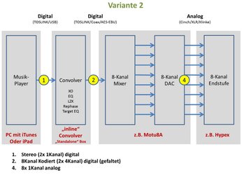

Es geht auch mit einem "inline Convolver" (den Nico meinte) gekoppelt an ein Profi Audiointerface wie z.B. Motu8A -> Variante 2

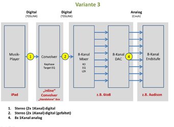

Weitere Option mit "inline Convolver" z.B für Auto -> Variante 3

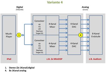

Und so stelle ich mir die Lösung von Steffen vor -> Variante 4

Was mir immer noch keine Ruhe lässt ist die Lautrstärkeregelung. Ich will einen DREHKNOPF haben!!!
Zum testen der Filter-Plugins habe ich mir gestern das JRiver runtergeladen und die Lautstärkeregelung per Software ist ein Krampf!!!
Und noch eine Frage zu den Profi Audiointerfaces
Alle haben USB Anschluß. Ist dieser Anschluß nur zum Steuern/Programmieren der Interfaces, oder kann ich es auch als Digitaleingang für das Musiksignal nutzen?
Das würde bedeuten, dass die Verbindung (2) in der Variante 1 nicht nur über Toslink sondern auch über USB erfolgen könnte.
Der genannte Motu8A wäre nach meinem Verständnis ein Equivalent zu dem hier bereits genannten RME Fireface UCX oder RME Fireface UFX II
