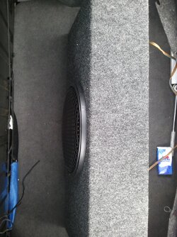

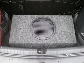

möchte gerade meine Sub im Kofferraum meines Corsa fixieren. Dabei ist mir aufgefallen,
das es eigentlich 4 Möglichkeiten gibt.
1.) Flach schräg nach hinten
2.) Flach schräg nach vorn
3.) Hochkant LS nach hinten
4.) Hochkant LS nach vorn
zu 1.) und 4.) hab ich mal ein Bild gemacht. Was macht akustisch am meisten Sinn ?

Membran Richtung Heckscheibe, aber du kannst alle Positionen mal durchhören :)
Die wenige Zentimeter Unterschied der Anregungsposition (Schallaustritt) machen kaum einen hörbaren und messbaren Unterschied. Bei einem Corsa würde ich die 1. Längsmode auf etwa 90 Hz tippen, drunter ist Druckkammereffekt. Der Subwoofer wird vermutlich auch nicht über 80 Hz arbeiten. Es kommt also nur auf die Anregungsposition an, welche sich bei dir nur um wenige Zentimeter ändert (im Vergleich zu Wellenlängen > 1 m). Kurz um: Es is vollkommen egal, wie rum du das Gehäuse im Kofferraum stellst. Lediglich direkt an die Rückbank mit Membran Richtung Rückbank ist eher negativ, weil sich ein Resonator ausbilden könnte.
