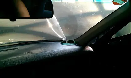

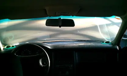

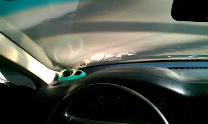

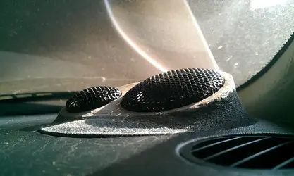

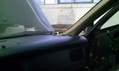

Also ich hab bei nem Kumpel seim Cab
Mittel und hochton von SO Audio verbaut und es sieht sehr dezent aus und klingt super.
Hab leider nur n Bilder vom Rohbau.

@Andre: und die Scheibe macht so keine Sauereien im Hochton?
