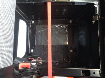

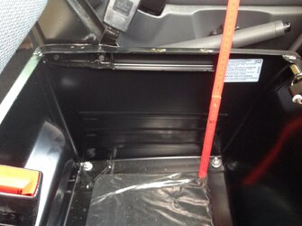

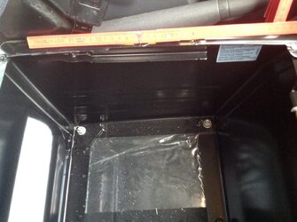

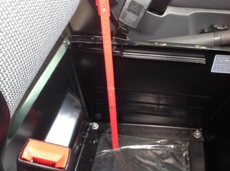

- und unter die Beifahrerdoppelsitzbank soll dann noch ein 250er Sub

4. Subkiste bauen, analog zu dem hier beschriebenen Ausbau eines T5 Transporters. Der Sub dann entweder an Kanal 5+6 gebrückt der Planet Audio, oder an die Eton.
