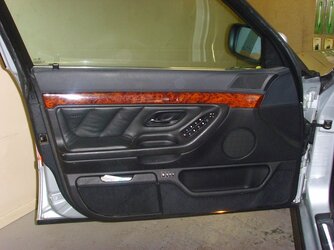

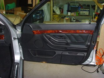

hallo zusammen,
habe zu den fahrzeugen ein paar Fragen (5er/7er)
(suchfunktion habe ich schon benutzt, nix gefunden)
was für ls sind in den türen zu verbauen?welche größe passen rein ohne dobos zu benutzen oder die originalverkleidung zu zerstückeln.
wo greife ich den high low adapter ab?
danke euch im vorraus
hi,
13er in den original-Gehäusen geht in vielen Fällen. kommt immer drauf an, in welche Richtung du gehen willst. Guter Sound mit ordentlichem Pegel geht, echter High-End-Klang oder Extrem-Pegel erfordert mehr Einbau-Aufwand.
Das Signal kannst im Kofferraum am Radiomodul BM54 abgreifen.

Hi. Vorn passen 13er. Gehäuse von BMW ist bei 5er und auch bei 7er geschlossen. Ca. 3 Liter. Hinten links im Kofferraum sitzt das Radiomodul. Ist ein Quadlockstecker mit allen LS Ausgängen. High Low ran und gut ist :D
Hab die Dinger ne Zeit lang umgebaut und bin mit Cinch direkt raus :beer:
Für Bilder von einem Einbau guckst du:
http://www.facebook.com/media/set/?set= ... 550&type=3
LG
Die hinteren LS hat mein Kunde unbedingt gewünscht ...Kunde ist König :D Beim E38 ist der gleiche Aufbau. Hinter der TVK sitzt ein geschlossenes Plastikgehäuse mit einem 13er LS. Ich habe das Gehäuse von innen mit GFK verstärkt und anschließend von aussen ( auf den Bildern leider nicht zu sehen :wall: vergessen... ) mit Alubutyl gedämmt. Bilder vom E38 muss ich mach suchen. Welche LS sollen denn rein?
