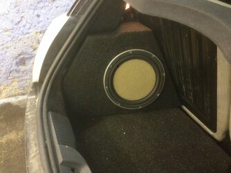

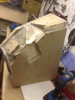

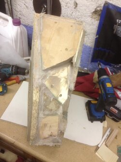

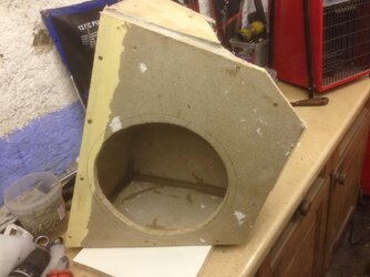

Soweit der Stand des Subwooferbaus... es sind grad mal 7-9 Liter herum geworden - deutlich zu wenig für den Aliante 10. Aber mehr gab der Kofferraum nicht her wenn man Rückrüstbar und in Holz bauen will :(...
An den Bildern kann man erkennen, wie verwinkelt und klein das Volumen ist.

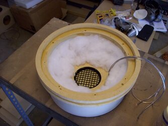

als nächstes werde ich versuchen ein Variovent auf die Rückseite des Subwoofers einzulassen...
hier mal ein Beisielbild:
