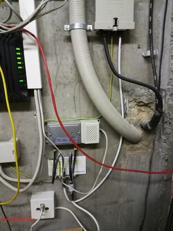

wir möchten unsern TV-Empfang wieder auf Kabel "rückrüsten". Dazu müssen neue Kabel vom Keller in das Wohnzimmer und das erste OG gezogen werden und auch die Dosen ersetzt werden. Momentan nutzen wir nur Internet und Telefon über Kabel. Im Laufe der Woche kommt dann der Techniker um den TV-Filter zu entfernen (der in meinem Augen in der falschen Leitung montiert ist - Sollte der nicht eigentlich in die Zuleitung??? - So könnte man ihn ja ziemlich leicht umgehen :D). Ich möchte bis dahin am besten schon die restliche Verkabelung fertiggestellt haben, um gleich alles testen zu können.
Wie gehe ich jetzt also vor? Das Kabelmodem soll weiterhin im Keller bleiben, von der Dose aus dem Bild sollen jeweils eine Leitung ins Wohnzimmer und eine ins 1.OG gezogen werden. Wenn ich jetzt lese von Durchgangs, -Stich und -Enddose mit verschiedenen Dämpfungen lese, bin ich mir meiner Sache schon nicht mehr so sicher und würde mich über Hilfe freuen.
Nach meinem Verständnis ist die hier montierte Dose eine Enddose. Diese müsste durch eine Durchgangsdose ersetzt werden. Anschließend bräuchte ich einen 2-Fach-Verteiler und dann zwei Enddosen. Richtig? Welche Dämpfung würde sich anbieten? Könnte ich die Alte Dose als Enddose weiterverwenden?

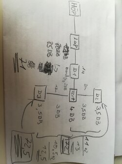

Ich habe mich da jetzt mal reingedacht und bin nun schlauer! Ziel ist es an allen Dosen einen Pegel von 60 bis 77 dB zu haben. Das Erreicht man durch verschiedene Ausgangs und Durchgangsdämpfungen an den Dosen. Um die richtiegn Werte zu bestimmen, müssen Kabeldämpfung und die Dämpfungen der in Reihe geschalteten Komponenten addiert werden. Anschließend wird am Verstärker richtig eingepegelt und man erhält an allen Dosen etwa den gleichen Pegel. Da ich mir nicht sicher bin, wie sich das Kabelmodem hinter dem Verteiler verhält, werde ich erst nach der Dose im Keller das Signal splitten. Ich brauche also einen 2x Splitter, zwei Stichdosen und eine Durchgangsdose mit mit 14 dB Anschlussdämpfung.
