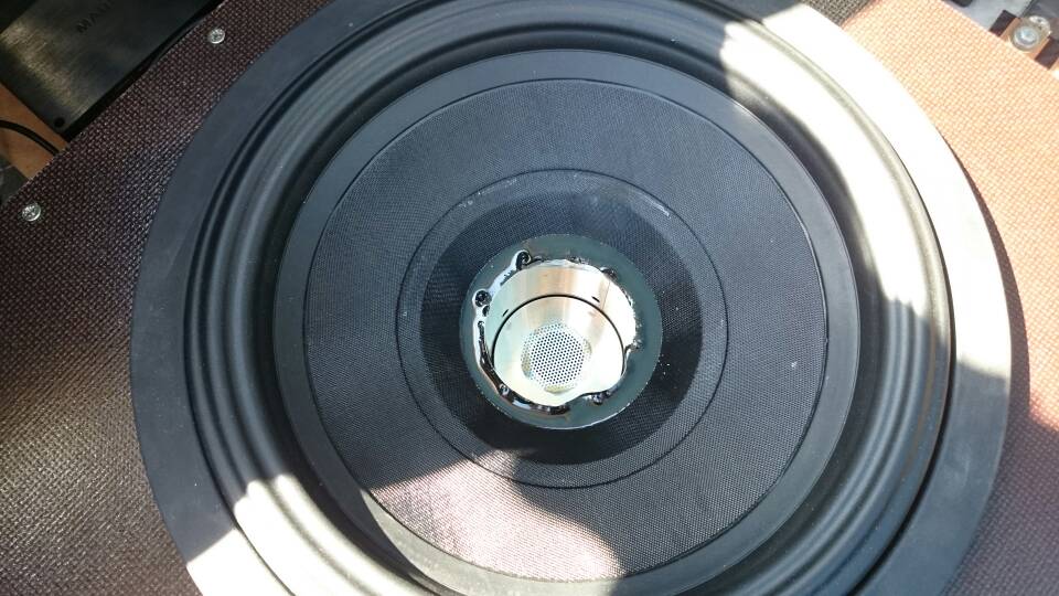

Bei einem meiner Rainbow hat sich die Dustcap komplett gelöst.
Meine Frage ist, wie am besten wieder befestigen?
Gibts spezielle Reiniger bzw Kleber für LS Membranen?
Bin da nicht so bewandert und vorsichtig, will ja nix kaputt machen bei den neuen Subs.

Habe für den TMT normalen Sekundenkleber verwendet, hält immer noch...Für nen Sub normaler Uhu, auch das hielt bis zum Ableben des Subs...
Ist es theoretisch auch, aber bei nem nicht gerade billigen und neuen Woofer auf den ich nicht mit gewalt mechanisch eingewirkt habe, erwarte ich das die Dustcap hält, tut sie das nicht ist das ein Herstell bzw Materialfehler und das wollte ich dann schon wieder original haben!
Stimme ich zu...Ich weiss aber nicht ob die Dämpfe den Sub angreifen würden,manche sind da sehr aggressiv...

Ich mache zu verklebende Flächen ganz vorsichtig (nicht nass!) mit einem mit Universalverdünnung angefeuchteten fusselfreien Baumwolltuch sauber und gleich trocken. Und verwende Pattex - außer bei Polypropylen - darauf klebt fast nix richtig.
