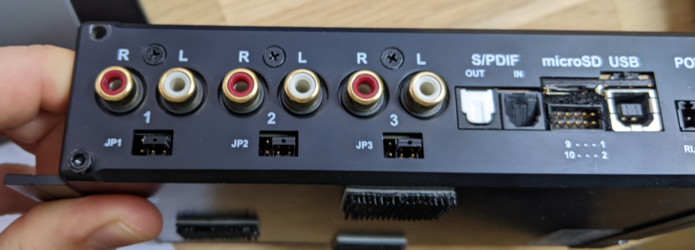

Ja können alle Forge.
Die Brücke unterstützt drei verschiedene Modi:
:= Lowlevel(Auslieferung)
1-8V RMS
=: Highlevel
2-12V,32Ohm, 2Watt
::: Symmetrisch
