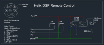

Oh das ist ja cool, kann man da noch irgendwo nachlesen, was die beiden Potis zB bewirken?
Mastervolume und Sub Volume ist das.

Und Pin3 und 5 sind dann ein Datenbus-Protokoll? Oder wie funzt der Conductor, mit Rückmeldung des gewählten Presets etc?
So wird es beim Conductor und Display wohl sein. Aber das Pinout da ist nur für die beiden analogen Regler.
Ja ist der URC3.
Ich werd wohl das hier für mich bauen:
URC3 Fancy
