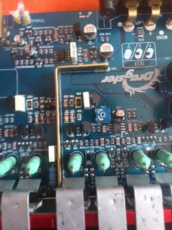

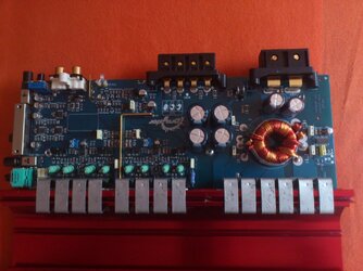

Zum ersten ist mir aufgefallen, das das Teil keine Sicherung hat :stupid: . Kann man da nachträglich noch was einbauen? Wenn ja wo?

1. Musst du direkt vor der Stufe im Kabel absichern. Sicherungsstärke siehe BDA

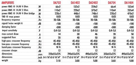

Kann jemand vielleicht anhand der Tabelle sehen welche ich da nehmen könnt? Da steht suggested fuse 40A kommt das hin?
Und meinst du Intern oder Extern? Sprich 30cm hinter der Batterie und nochmal 30cm vor der Batterie?

Also:
Du sicherst die Leitung von Batt vorne nach hinten ab. Dann gehst du auf:
a) eine Zustazbatterie, dann 30cm vor der batt absiuchern
b) auf einen Sicherungsverteiler, wo du dann dem Querschnitt entsprechend absicherst. (Wenn unter 30cm muss die Stufe nicht nochmal mitgesichert werden.
c) direkt auf die Stufe: 40A/60A erscheinen Sinnvoll
