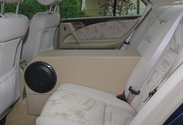

Ich habe es nicht verstanden, wo der Sub hinten eingebat werden soll. Willst Du einen hinteren Platz opfern und hinter der Vordersitzlehne einen Sub einbauen? Ich habe es in meinem Benz übergangsweise gemacht und es funktionierte wunderbar, es hörte sich wie "Frontsub" an.
Nachteil: der Sitz wackelte ordentlich -> Hinternmassage :-)

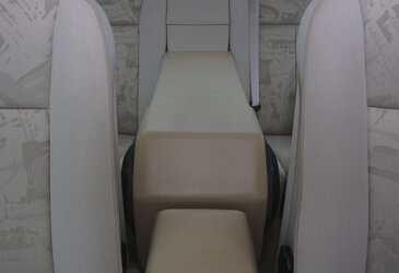

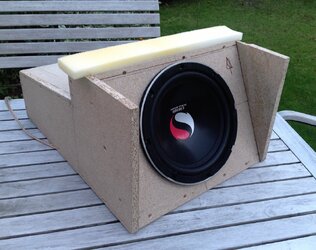

Kleiner gehts auch... 17Liter GG hinter dem Beifahrer.
8" Woofer Tang Band.
Höhe exakt wie Rücksitzbank.
Vorderer Sitz noch verstellbar.

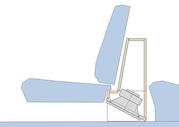

Da finde ich Alvins Ausrichtung besser. Downfire koppelt etwas besser an und zudem spielt er nicht direkt in den Sitz :)
Ich als Fahrer merke es nicht,spielt wirklich harmonisch ohne ortbar zu sein.
