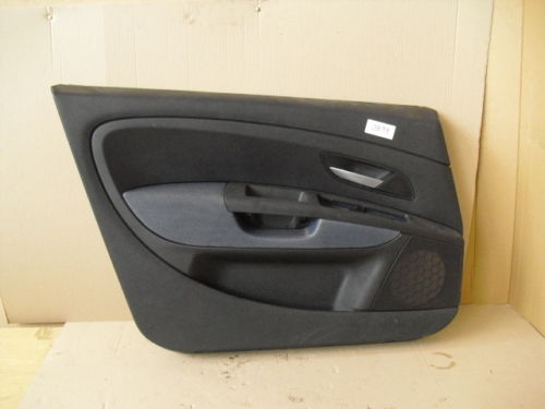

Was ist Erfahrungsgemäß besser... Ein geschlossenes Doorboard oder die TMT's per Ringe vor die TVK holen?
meine A165G würden dann drin spielen... in einer Grande Punto Tür
