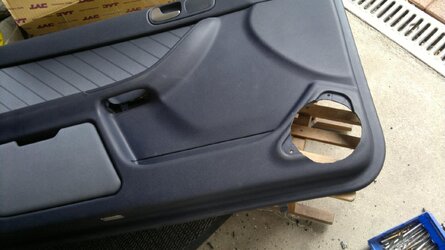

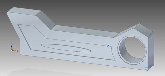

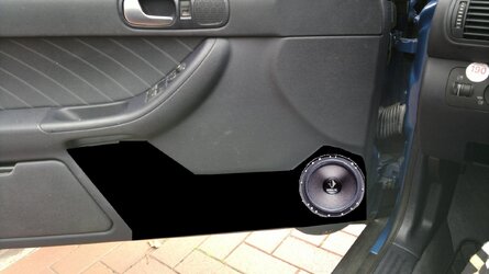

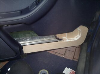

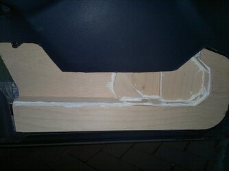

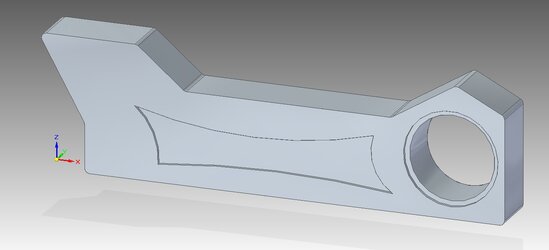

ich bin mir unsicher wie ich die Frontplatte genau designen soll. Die Grundform der DB's steht quasi fest, außer ihr hättet noch eine viel bessere Idee.
Auf den Bildern sieht man den Teil der DB's der sichtbar vor der TK ist.
Ich möchte das Ganze entweder mit Alcantara oder Kunstleder in Schwarz beziehen.
Diese Form auf der Front soll eingefräst werden. In diese Fläche soll dann in gleicher Form ein Blechstück aus Alu / Edelstahl eingesetzt werden. Einfach für die Optik.
Ich habe da mal 2 Ideen als Bild, schaut euch das mal bitte an und sagt was ihr besser findet oder wie ihr es machen würdet.
LG
PS: Dass das Loch für den LS komplett durchgängig ist hat keine Bedeutung^^.
