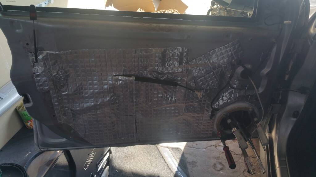

Also ich hab jetzt auch den AGT mit Alubutyl gedämmt. Stellenweise auch minimal auf die Tvk.
Würde die Dämmung auf jeden Fall überarbeiten, Tmt schön ankoppeln. Was hast du am Außenblech gemacht?
Gesendet von meinem HUAWEI MT7-L09 mit Tapatalk
Außenblech war vom Vorbesitzer stellenweise mit Bitumenmatten gedämmt. Da hsb ich noch 2 Lagen Alb drüber geklebt

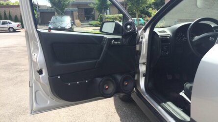

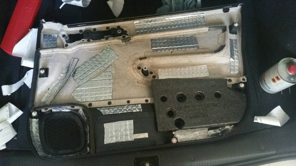

hallo.
ich habe auch ein Astra. Ich lasse die TMT`s in die Türen spielen. habe die Türen gut mit alubutyl und die Türverkleidungen mit STP Biplast Dämmschaum.
Haste den Ausschnitt hinter dem 2. Tmt dann vergrößert? Oder die Plastikabdeckung weggelassen?
